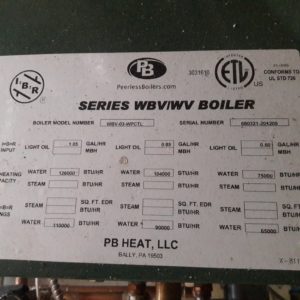

    …一个126,000 BTU/hr的锅炉(如第三张图的标题所示)对于美国20个家庭中的19个家庭的实际热负荷来说是可笑的超大,甚至对于你的辐射来说可能是超大的(特别是如果有多个区域)。

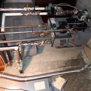

    根据IRC 2015,任何靠近锅炉或热分配管道都需要绝缘到至少R3。如果你看到很多闪闪发光的铜,那么值得在所有可以接近的地方安装至少1英寸的玻璃纤维管壁保温材料,而不是在盒子商店里找到的那些肮脏的半英寸材料(r1.5 - r2左右)。(迎合行业需求的管道供应公司或在线供应公司都有合适的产品。)温度太高,无法使用更适合于饮用水热水管道的廉价泡沫聚乙烯(根据IRC 2015,也需要用于3/4英寸或更厚的管道,或任何再循环回路-供应和返回,以及热水器和分配歧管之间的任何尺寸的管道等)。
    超大的锅炉将备用热量输送到不隔热的地下室也是一个问题。

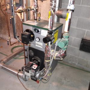

    在一些风险暴露什么可能是糟糕的工艺对我的一部分,我将分享我的DIY管道包装和周围的炉子的隔热,以解决热量损失的图片。当我们搬进来的时候,整个地下室都是光秃秃的铜(而且地下室没有通向外面的门!)现在固定)。我在潜艇上工作(“美国!”),知道好的管道绝缘和滞后应该是什么样子…不是这样的。

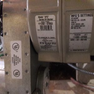

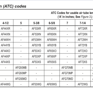

    此外,张贴锅炉板模型(WBV-03-WPCTL)的照片,我有一个“F4”头在我的贝克特燃烧器上为我的锅炉(不是炉子,我纠正),所以每小时加仑在0.85到1.35之间。我要指出的是,我安装了外部空气套件,以确保我在空气密封我的房子时保持燃烧安全。

    看来你对2号油每加仑141,000英热单位的估计偏高了。可能低至13.7万,也可能高至14.2万。环境影响评估使用138,500 BTU/加仑作为一般估计,但我通常使用138K。无论使用何种来源的燃料,它们之间的误差都在百分之几以内。
    使用138,000 BTU/加仑和85%的效率,我得到421 BTU/度小时。因此,即使在室外0华氏度,你将得到(底数65华氏度-0华氏度=)65华氏度加热度x 421 BTU/F-hr = 27,365 BTU/hr。
    在+9华氏度时,你将有56华氏度的加热度x 421BTU/F-hr = 23,576 BTU/hr。
    即使喷射到0.85 gph的射击速率,输出将是138,000 x 0.85 gph x 0.85效率= 99,709 BTU/hr,这将是约4倍的超大99%负载,至少3倍的超大,即使是极地涡旋极端。

    看来你有一个嵌入式无罐盘管用于家用热水,这可能是总尺寸过大的原因。为了获得合理的性能,无罐线圈需要更高的待机温度,这必然伴随着更高的待机损耗。如果没有线圈,你就可以将散热或其他控制的低温限制设置为140华氏度(在安装不锈钢衬垫之后),以降低待机损耗。较高的待机温度也限制了热净化温度摆动窗口的数量,你可以通过热净化锅炉控制来摆脱它。
    考虑到尺寸过大的因素,在安装必要的烟道衬垫后,认真考虑将基础绝缘到IRC规范min(可能是R15连续绝缘,适用于99%外部设计温度为+9F的任何位置)。由于地下室不绝缘,超大锅炉的大部分备用损耗是通过~R1-R1.5级以上暴露在地基上(以及低于等级的土壤)而真正损失的。有了隔热墙,大部分待机损失将留在室内,降低了总热负荷和燃料使用。

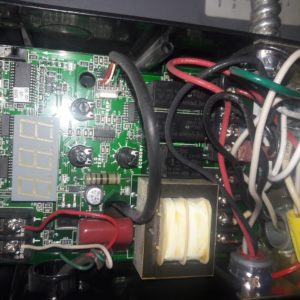

    我注意到在你的第二张图片中,你确实已经安装了一个散热控制装置!(这很好!)它看起来像HydroStat 3250+,但我无法在发布的分辨率上阅读它:
    //m.etiketa4.com/sites/default/files/20180219_190920.jpg
    http://hydrolevel.com/wp-content/uploads/2015/12/HydroStat-3250-Plus-Inst.-final.pdf
    对于yuks来说,在周末的时候,当外面很冷的时候,数几个小时的烧伤。如果最小燃烧时间<5分钟,它在回归曲线上滑过膝盖,独立于占空比,但周期也很重要。
    占空比小于10%意味着使用的AFUE更接近夏季热水效率,而不是布鲁克海文国家实验室测试中的稳态燃烧效率。参见附录1中的表2和图A1-2,但也要扫描附录1和附录3(应用了热清洗控制)。您可以在图A3-2中看到,当在低占空比下运行时,它比图A1-2要好得多。如果你幸运的话,可以调整静水器以提供更长的燃烧时间,尽管对占空比无能为力。阅读水压计的手册(我还没有完全阅读),并写下当前的参数设置是什么。你的系统是介于系统1和系统3之间,因为你有(至少潜在的)热清洗,但更高的空转温度,并且没有一个充满水的间接热水器的热质量来工作。如果您仍然可以在最低温度为140华氏度的情况下获得合理的生活热水服务,那么在安装不锈钢烟道衬套后,它应该在那里运行。(在一个超大的粘土内衬烟囱中,这样的冷却会增加破坏砂浆的烟道冷凝。)

    搜索了所有的型号没有成功,但从Hydrostat网站的照片来看,这一定是3250-Plus。设置为“经济=1”;“瞧Temp = 180;“嗨,Temp = 200”。我有两个区域系统,我很确定我应该设置为“经济=2”。楼上和楼下分区。从第6条开始,我把地板鳍的长度加起来。55英尺和2柜下电动鼓风机(水力热源);楼上我有~65'。我从石油公司获得了过去三年交付的数据,努力为每次交付分离硬盘(我的平均速度约为34KBTU/HR)。 Fin baseboard BTU to oil BTU comparison seems way off, but I haven't fully followed through on your methods above. I think I'm at the point where I know I'm >3x oversided, my hydrostat is probably not programmed/set right, and I still need a SS liner.
