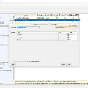

    如果你能找到吸收率和发射率的数字,你可以输入它们和每平方英尺的成本和电脑模型你的房子不同的绝缘值。您可能会花费20多个小时来观看培训视频并构建模型,但这是得到真实答案而不是猜测/估计的唯一方法。
    https://beopt.nrel.gov/

    1. Kurtgranroth.||#3
      哦!我忘了刻上的。我确实在这个过程中花了很早的时间,使房子的准确(当时)模型,只是看某种墙面构造的效果,以及如果北墙40%的北墙会发生什么是玻璃。但是,我并没有在屋顶材料上仔细看起来,而且我又忘了它甚至存在。
      是时候给我的模型重拾灰尘了!
