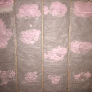

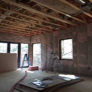

我在你的网站上读了几篇文章,看了国家纤维公司的视频,所以我现在确信我们的吹入式纤维素装置质量不合格。我们一直在催促安装人员,到目前为止他们已经回来三次了,但我认为工作还没有完成。然而,他们很可能不会回来。对于什么是合适的工作,什么不是,我们之间只是有不同的理解。在第一次安装后,它是足够的按在网的两次中心螺柱湾和材料将开始翻滚下来。我们随后使用油漆辊轧制螺柱,并在过程中折断了2根延伸杆(他们带走了金属辊,看到它会给他们带来更多的麻烦),绝缘解决了2-8“的空隙在海湾顶部,他们重新填充这些。他们为了这个回来了两次。但这并不是故事的结局。几周后,又出现了几个小缺口。我们还在电气箱周围进行了探查,并在需要增加绝缘的松/软绝缘区域进行了探查。 We proceeded to stuff blow-in fiberglass chunks in those areas by hand.
当一个人在托架网中的任何地方切开一个孔时,例如,在顶部,一个推动在绝缘体上,一个人宁愿容易地引起1英尺或更长时间的沉降。我们已经开始做到这一点,并再次填补了由此产生的空白与玻璃纤维的大块。玻璃纤维是非常压缩的,当然不喜欢它是如果它被吹入那些区域。
这种修复糟糕工作的方法改善了这种情况吗?是否可以让玻璃纤维压缩是可以的?我们应该多么努力地推动纤维素来定居?我可以看到,如果我们从螺柱舱的顶部和中间完成它,我们可能会达到所需的“坚固的床垫”,之后可能不会移动/推动它。

    照片旋转旋转,只是FYI。干墙安装已经开始。我们确实在外墙上有R-18,因此如果它在某些地方落户,就不会被搁浅。但我们想提高现状,并寻求如何做到这一点。

    我同意马丁的理想是获得熟练的绝缘承包商......不幸的是,这比听起来更难。我认为你正在做的是帮助 - 现在比一旦干墙全部努力,更容易做到这一点。你很幸运,你在外面有R-18,所以你可以考虑你所做的工作,这是提高局势,而不是避免灾难。

    在我的努力解决这个安装,我压缩纤维素挤压从几个水平切割点在螺柱湾和填补这些空洞吹玻璃纤维。我通常能够创造2-3英尺的空隙在一个9英尺的海湾。有没有可能我压缩了太多纤维素?触摸它的感觉就像一个结实的床垫,我不能再用手把它压紧了。
  14. Eric Habegger.||# 14
    这听起来像是你开发了“感觉”。我完全了解你来自哪里。当一个人说他们多年来一直这样做的人的行为时,很难相信自己,就像你来自左边的那样。对我来说,你的绝缘家伙不会看到你所看到的东西有点莫。在这一点,如果我是你,我会相信你的感官,无论出于何种原因,他们都以密度短缺。
    如果有足够的纤维素密度,我无法想象有任何方法可以在向下方向上用手压在向下方向上的2或3英尺。祝你好运!

  16. Lucyna de Barbaro.||# 16
    嗨埃里克,
    事实上,我们从我们的PHIUS+/Resnet评级机构得到了同样的消息,并从绝缘体卡住的一些地方移走了玻璃纤维棒,以覆盖缝隙。我们只使用吹入的玻璃纤维来填补当我们压缩纤维素到更高密度时产生的空隙。根据Green Fiber纤维素30磅袋的信息,他们提供了24 o.c. 2x6壁、19.9 sf的最大覆盖范围。在他们的计算中,Green Fiber假设安装的干密度填料密度为3.5 lb/cf。在国家纤维公司的视频中,他们说24盎司的墙的密度应该是4磅/cf或更多。我们应该用哪个数字来预测袋子的数量?每袋4磅/cf(袋数从138到158)多出20袋。这是一个很多。我们的蓝图上明确说明了“密集包装”,但没有说明密度……下面是我们的墙壁如何压缩和填充玻璃纤维的空隙(一些缝隙是手工的,一些是用DIY鼓风机)。 Two big walls still to go...
