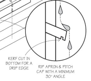

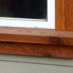

最好的方法是——有一个角度/倾斜的修剪,然后在底部刻一条线,防止水缠绕?请看附件中我的照片。
如果这是最好的选择,我想我应该填塞在窗户底部和这片装饰顶部之间的接缝?

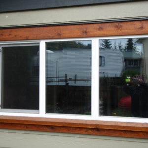

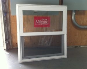

    我已经把窗台灯亮了。我不在外观装饰上。我想很重要的是要注意我的装饰比我的窗户伸出来的多厚。我有一个像图中一样的普通的milgard窗口。我的窗户是1英寸厚,装饰是1.5英寸厚。
    所以,最好的做法是给(窗户下面的装饰)顶部一个斜坡,然后在装饰顶部和窗户底部之间填塞?
    我的时间是在斜面壁板像第二张照片,但显然更厚的修剪延伸到窗台。
  3. MichaelBa||# 3
    我说的是一个更好的图像

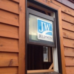

    你发的那些照片有你窗户的照片吗?还是你在网上找到那些照片的?
    如果窗户已经安装好了,而且窗台的滴水线是从墙板上插入的,那么就有问题了。至少,你得想个办法把金属闪光装置塞到窗台下面。这种金属闪光需要倾斜,并且需要在你的壁板平面之外终止。棘手的细节是金属闪光在哪里与垂直门框的延伸部分或窗户外角的装饰部分相遇——水可以从这些裂缝进入墙壁,填塞不是一个好的解决方案。
  7. MichaelBa||# 7
    马丁,这些都不是。我有一周左右的时间不在我家附近拍照。最近的照片和我的几乎一模一样。那么,照片中的窗户画错了吗?因为我没有看到金属闪烁,只是和我的一样倾斜。
    你有这样做的例子吗?我想尝试和放一些金属闪光在那里,但我没有看到一个方法做它与背面水坝在闪光。
    我还应该提到我的修剪后面有1/2英寸的雨幕。我知道最好的做法是始终不让水进入,但我也读到水预计会进入壁板/装饰后面。这样的空间不是足够让我晾干,不用太担心吗?

    Q。“照片上的窗户画错了吗?”
    A.从照片上很难看出来。理想情况下,这种类型的木窗台应该延伸到窗户下面(因此需要一个超大的粗糙开口)。这张照片似乎表明,木窗台只是简单地靠在窗户上。这意味着水可以从窗户和窗台之间的裂缝进入。

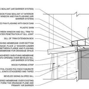

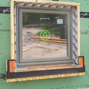

    下面的照片是一个非常好的工作,使用金属闪光来创建一个内尼窗的窗台。当然,(a)焊接铜很贵,(b)这座房子的设计师在建筑被框定之前就把所有的细节都想好了。

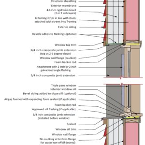

    马丁Holladay||# 10
    Michaelba,
    下面是另一个innie窗口的细节。注意,外窗台在窗户下面——有一个重叠的部分,利用了重力。
    马丁Holladay||# 11
    Michaelba,
    这里是另一个innie窗户的细节,显示如何外部窗台是在窗户下,以及如何有一个膝,利用重力。

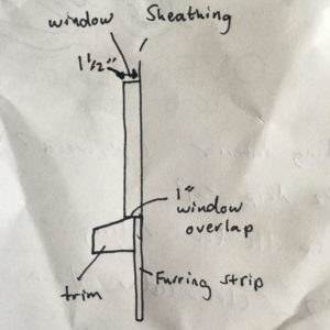

    如果我没说明白,我没有小窗户。所以我认为在9号响应上z闪烁是不可能的。唯一可能的方法是,如果我把闪光的后面大坝滑到窗户法兰底部的后面(我不认为这是好的)?因为镶边是直接到窗户,没有空间让后面的水坝去。
    我有一个外窗,深度是1 1/2英寸。也就是说,窗户在护套上方1.5英寸处。然后我有1/2“毛皮条和放置我的2x6修剪。所以我的修剪距离窗户有2英寸厚1/2英寸。
    另外,如果我没有说清楚的话,很抱歉,但是你回复的第10张照片正是我修剪的方式。本质上和窗台的想法是一样的。我所做的是——在窗户下面的装饰上做一个20度左右的斜度。因为窗户是1 1/2“骄傲的鞘和我有1/2”的皮草条,窗户有1”重叠在我的倾斜装饰。明白了吗?看起来和回复#8中的照片完全一样,但装饰重叠了一英寸。
    我画了一个简单的图让你更好地解释。
    在我看来,这和第10条是一样的
    不过我确实看到他们建议把窗户和装饰之间的裂缝填塞好。你同意我应该避免这种情况吗(现在我希望把事情弄清楚了)?

    马丁Holladay||# 13
    Michaelba,
    只要你的窗户与窗台重叠(并且在窗台的顶部),你就不会有问题。
