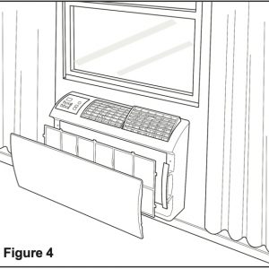

像汽车旅馆一样获取一些所有单位的单位。
嗨乔纳森。你是指墙壁单位,如图所示,例如弗里德里希?如果是这样,那将失败WAF(妻子接受因素)。
