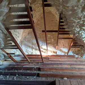

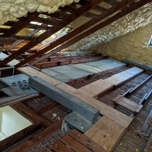

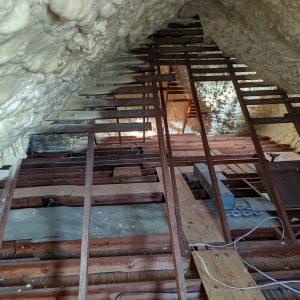

    嗨,Akos -谢谢你的回复。我正在看三菱产品目录第31/41页,在容量范围内它列出6000 - 23600冷却无管道/管道。所以我假设它可以调到6000 BTU,这与12000 BTU相差甚远。我不是让你帮我做研究,但你有没有链接显示调制极限是12000 BTU?这当然改变了一切。
    我会提醒(以及其他任何人),我的阁楼是泡沫喷过的,基本上和楼上的温度一样,只有几度。所以这不是典型的阁楼。
    我会附上我的阁楼的照片。
    这是一个很长的线程,所以我也要指出,我有3“x10”管道(2在主人BR和1 ea在其他房间)。问题是,空气现在慢慢流出,无法跟上热/冷负荷。我最初想把中间静态装置放在地下室,然后通过现有的管道运行,但它们超级漏水。我挖掘了厨房的天花板(我更换了3个受损的天花板搁栅),在这样做的时候,我注意到从地下室到各个房间的管道之间有巨大的缝隙。
    楼上走廊上有个放亚麻制品的壁橱,我可以用,但如果我把壁橱扔掉,我老婆会杀了我的。
    阁楼上有很大的空间,但我不知道它如何运作。这就是为什么壁挂式空气处理器如此吸引人的原因。

      使用SPF阁楼,将您的空气处理程序放在上面没有脑子。
      你不需要做花哨的管道工作,因为一切都很容易接近,你可能会得到一个低静态单位。把设备放在2楼走廊上方的位置。大多数单位可以转换到底部进气口,你可以在天花板波纹管和使用一个大的过滤器格栅与一个非常短的管道长度作为你的返回静压箱。对于供应空气整流管,最好是得到一个与圆形起飞的预制件。大概是两条5英寸(或7英寸)的管道通往主人,一条6英寸的管道通往每间卧室,一条4英寸的管道通往浴室。
      确保你的阁楼上有一些供应,因为它也需要一些调节。

    Akos,(还有其他人)你对LG的设备有什么看法?我在一家专门销售LG产品的供应公司有个熟人,所以我可以在那里得到一个更好的价格——但如果质量和效率受到影响,我就不感兴趣了。我正在寻找冷却只在我的300年恢复盐盒殖民,我恢复了5年前,我需要一些指导在这种情况下。
    房子是2层(每层800平方英尺),在屋顶下的3层阁楼上有一个400平方英尺的带空调的空间。它有R26墙(新南面墙的R32)和屋顶的R52 -58 -整个屋顶的6英寸泡沫和额外的polyiso在内部以及新的天窗椽之间的玻璃纤维的组合。
    因此,我的阁楼是有空调的,所以空气处理程序可以去那里(在二楼的大厅中心),但因为房子是一个带天窗的盐盒,阁楼空间位于2个朝北的房间上方(在房子的前面)。二楼的中心大厅上方有一个追逐,毗邻阁楼区域的南侧。这似乎是理想的追逐之间的所有朝北和朝南的房间的2楼。
    然而,由于阁楼实际用于存储和一间办公室,我可以同路由管道到北边的卧室具体挑战。必须冷却输出寄存器,通过阁楼路由,被定位在窗口沿外侧(北)的壁?的BIG(8' 正方形)中心烟囱和北墙的kneewall之间的阁楼走道运行,而空气处理程序是阁楼上的南侧。由于房子是300年历史的柱/梁,屋顶椽子太架空管道浅。而且,二楼天花板横梁是阁楼地板下面,所以管道的运行是不可能有两种。围绕路由在楼层作品阁楼周边的管道,但会导致更长的运行。那么什么是通道的寄存器位置和长度可以接受的做法?虽然宽度仅15' 阁楼,路由围绕周边将需要13‘+ 15’+ 13‘管到北墙寄存器的中心的= 41’ - 会是这样太长?配售上限寄存器沿烟囱壁会防止长管道运行卧室的中心 - 有啥为寄存器应多远是从中央走廊回风的常态?
    从阅读所有的GBA文章/评论/约在2楼走廊上安装一个无管minisplit建议,你现在知道为什么我很兴奋地看到这一点。但随后的阅读后,苗条的涵道minisplit更适合于二楼卧室关着门..所以一旦我可以理清与管道的物理问题,剩下的应该更容易。我已经做了冷负荷,所以上述问题的帮助将不胜感激。
    注:在重新考虑了上面的管道问题后,可能会在从静压箱过渡后放置3“x 10”矩形管道来拥抱屋顶——这有意义吗?虽然我必须移除polyiso做那,仍然有R39在屋顶的外面..3x10是相同的体积,6”轮..想法吗?
