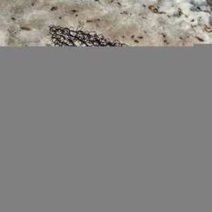

  35. 安迪·内尔||# 35
    我也有一些剩余的排水材料,我可以把管道上,也绞线运行它垂直于管道的区域。这应该进一步增加我的自由流动的吸力足迹相当大。如果这能成功,我会很高兴。我唯一需要买的是3根4英寸的PVC棒和连接件。
  36. 安迪·内尔||# 36
    哎呀图片
  37. 安迪·内尔||# 37
    确切地说,191'的性能2”水平管和23'立管(5”)从CS楼层到顶部,在那里它与天空相遇。我想我会用5英寸的吸管,而不是3或4英寸的。我认为这将增加自然通风。
