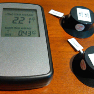

    在上述测试之后不久,我购买了一段空气氡radon监视器,因此我可以进一步调查这种情况。
    我正要把一个活跃的风扇系统,要么使用现有的立管(我甚至买了风扇),或通过重新利用另一个子板排水线我有。在GBA上问了一些问题;这些反应让我意识到自己可能行动过早了。
    轶事:
    我在那间卧室里小睡了一个冬季的一天。那间房间坐落在我们的基础角落里,获得被动的太阳能增益,具有辐射的热量;这是非常热的。躺在那里我意识到房间实际上闷热。它在冬天恍然大悟,当我服用这些氡样品时,我的高速空调系统完全禁用,所以没有空气运动。设置空气处理程序,以便提供恒定的低空气流量(SAN冷却)和Voilà,氡水平掉落。“稀释是解决方案”。
    2.实时电子监视器在手上,当外面的地面饱和时,氡水平较高,让我想知道有多少个不幸的人失败的短持续时间氡测试,为房地产交易完成,在哪里晴朗的日子后来他们可能会通过。

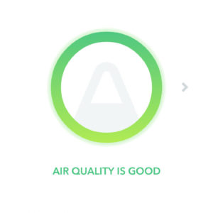

    3.Airthings宣布了另一个带有警报的显示器,就像安全警笛。我有一个早期生产运行单元。似乎是追踪他们之前的设备,附带截图。https://airthings.com/wave/
    4.我正在运行四个长期accustar alpha测试套件,两个旁边的调节器监测器和两个楼上的。我七个月到全年的测试期限。将报告回来。
    5.西格尔定律:“有表的人知道时间。有两只表的人总是拿不准。”好吧,我是有罪恶感,但测量数据开始同步了。

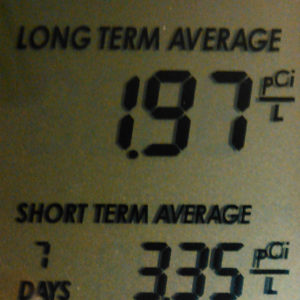

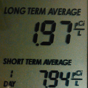

  32. 安德鲁·贝特||#32

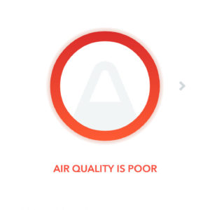

    在Corentium Radon监视器上更新,波浪单元的第一次报警
    今天,一个不熟悉的图标突然出现在我的手机上;我点击它,你瞧,它是Airthings Wave单元告诉我我的一楼氡水平很高:“空气质量很差”
    我很惊讶,但并不惊讶,我们正处于刚刚超过冰点的天气(高温),正在下雨/下雪,还刮着风。到目前为止,这周末降雨量为1.35英寸,过去几周一直处于潮湿状态。这就是“完美的氡天气”。
    虽然我们的长期平均值低于4微米标准,但在常规调节监测仪的屏幕截图上可以观察到。
    再过几个月我就要结束我长达一年的“测试”了。
