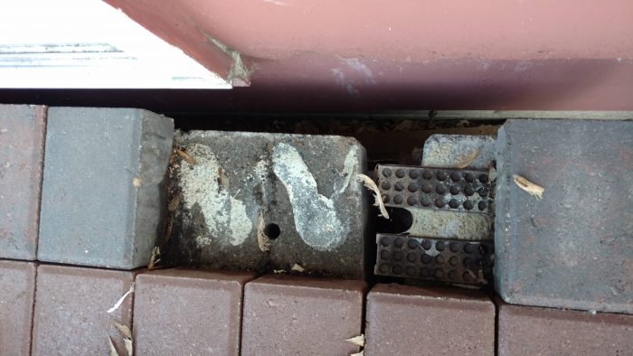

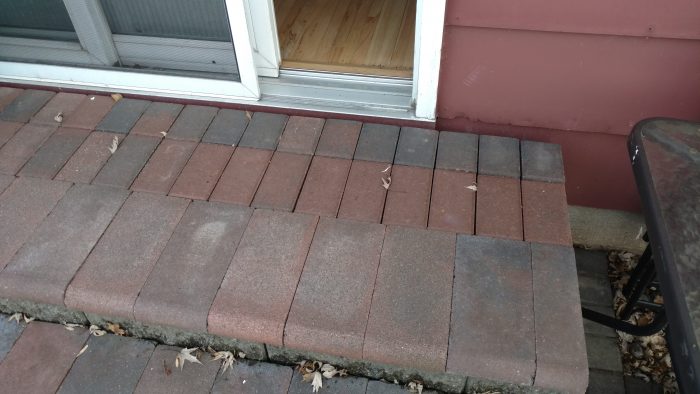

我一直在利用这个论坛来帮助我的能源改造。我住在明尼苏达州,计划在我的住宅项目中增加4英寸的外部泡沫。我已经读了所有关于innie门窗的文章,但我被困在了庭院门附近。在这些砖砌的台阶后面,我的空间和可访问性受到限制。我的最佳对策是什么?我愿意接受“看起来不错,但没有损害”,而不是“看起来很棒,需要撕裂步骤。”此外,我应该注意的是,天井的门确实需要更换,所以我可以选择在这个过程中让一些东西工作。

    嗨杰!那上面台阶下的是混凝土还是混凝土模型?照片上看不太清楚。在form中,在移动周围的东西后,我可以用两个长撬杆(5’)踢出整个form。用滑板做了一个。如果是固态的,我会用冷凿凿掉顶部的砖块,然后用带最大切割轮的湿钻锯。你可以在我的博客GBA上看到我在露台上做了什么(比其他人做的更容易)。第一部分有这方面的照片。

    不幸的是,在某些情况下,你将不得不进入这些砖台阶后面,以维护壁板,并确保任何腐烂没有超出框架。你最好现在就做,同时添加外部泡沫。它给你机会添加膜和闪光,应该保护墙壁时,它是相邻的砖石步骤。

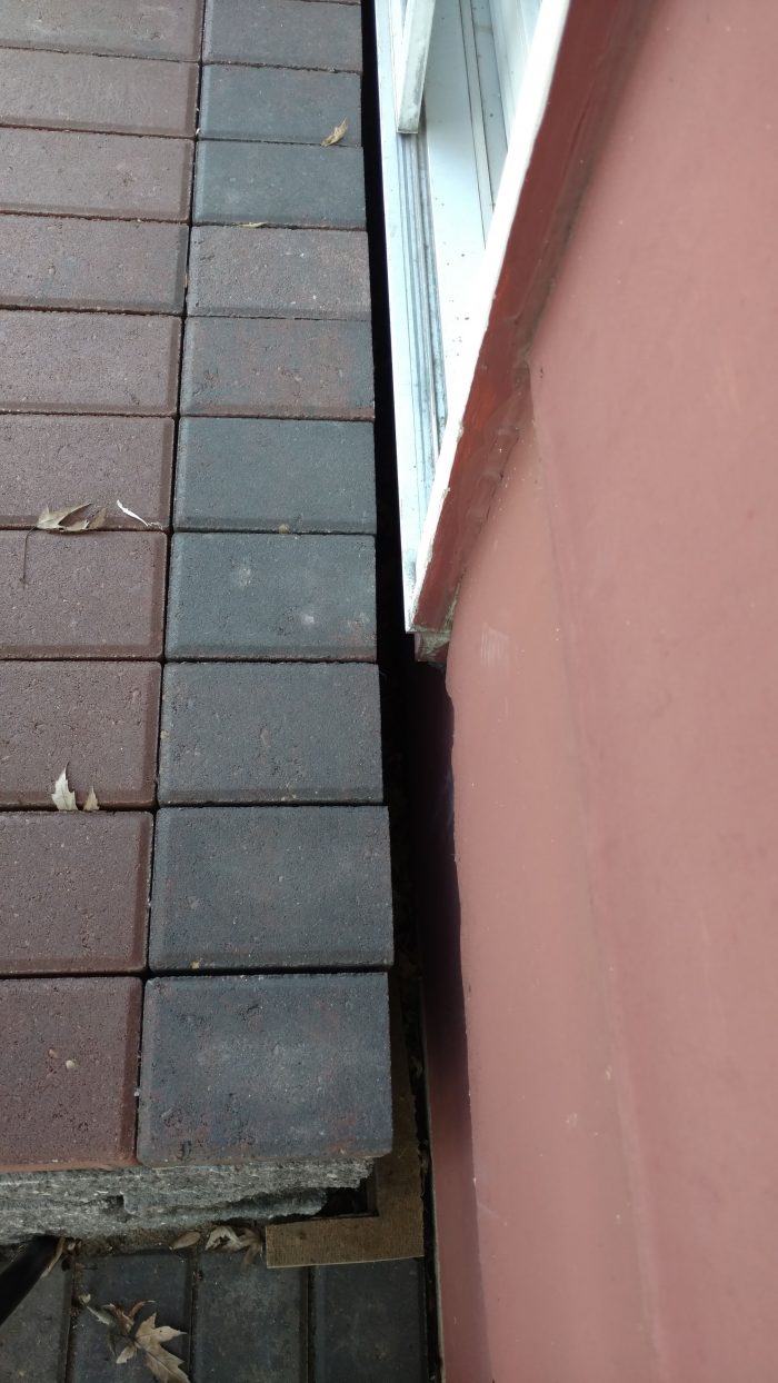

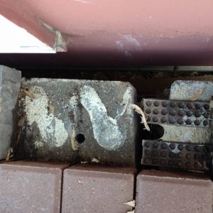

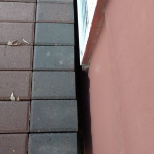

    谢谢大家的回复。我很抱歉我的照片引发了更多的问题。我又附上了两张照片。你可以看到,有一个良好的大小差距之间的挡土墙块和壁板-约2 "。
    此外,看起来许多砖块已经从挡土墙脱落。看来美化用的粘合剂不起作用了。
    所以看起来最好的办法就是去掉最上面的砖块,然后切掉足够多的挡土墙块来添加我的外墙泡沫。听起来对吗?

      用像冰和水盾一样的薄膜覆盖台阶后面的区域,并用颜色匹配的闪光保护它是我的选择。
