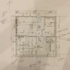

    地下室的总面积约为680平方英尺。在绘画上添加了涂鸦。有些涂鸦可能已经过时,不适用了。
  4. 乔恩一||#6
    我不知道热泵排出的冷空气会不会把地下室的温度降低到正常情况下的舒适水平以下。
    “因为它大部分都在地面以下,所以负载很轻。我们可能只需要在夏天进行除湿。”
    我在MA中心,有一个600平方英尺的地下室,R15墙,大多低于7英尺,在5年的时间里,夏天的温度从来没有超过68度。我也有一个HPWH,但它在一个相邻的未完成的杂物间。如果我有它在完成的一面,它可能会下降的临时更多....68岁对我来说夏天很舒服。
    在热水器的入口/出口设置管道是一种选择。
      Dana多赛特||# 7
      >“我不知道热泵排出的冷空气会不会把地下室的温度降低到正常情况下舒适的水平。”
      大多数人都想知道,但这很少是一个问题。如果地下室的天花板没有与上面的条件充足的空间隔离,它可能不会使600-700英尺的地下室的温度降低哪怕1华氏度。如果它与条件充足的空间隔离,它可能会超过1华氏度。
      “我也有一个HPWH,但它在一个相邻的未完成的杂物间。如果我有它在完成的一面,它可能会下降的临时更多....68岁对我来说在夏天是很舒服的。”
      如果都在R15地下室内,成品和未成品之间的温度差异应该不会很大,特别是如果隔墙只在成品一侧有R0.5的墙板,在考虑空气膜后,这意味着“整个墙的R”约为R1.5。如果两边都有墙板,隔断墙的“全墙R”大约是R4,或者说每华氏度差少2/3的热量。
      我在MA中心有一个未完工的~ r15墙,大部分低于等级~1600平方英尺的地下室,在夏天从来没有超过67华氏度,在冬天从来没有低于64华氏度。(无热泵热水器,无主动加热。)自从安装了一个Lunos e2 HRV专用于地下室,它现在有远足超出这个范围,但不是很多。
