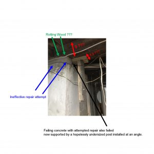

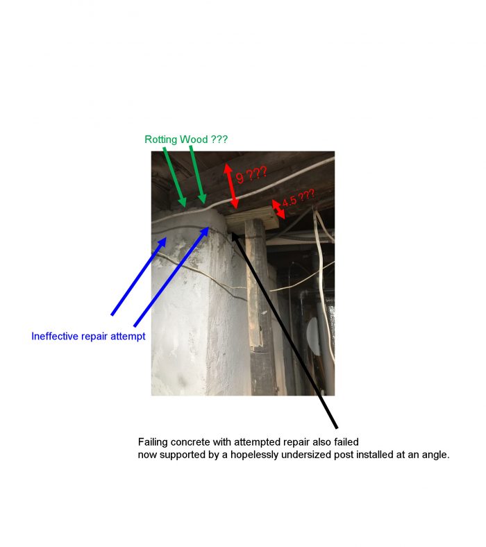

希望大家都还好,所以我有个棘手的地方,把我的暖通空调的门在地下室,想看看意见。大约3年前,一个木匠在搁栅下放置了一个双2×4,他说我需要额外的支持(附图)。木头是有角度的,并且远离墙。我想在这里放置一个狭窄的预悬挂门,从基础墙到主暖通空调管道大约有37英寸。我可以在基础墙和托梁下敲入2×4,然后继续建造一个门口。或者我需要在那里也加一根钢梁吗?托梁是放在混凝土上的,所以我不明白木材是干什么用的。希望这幅图能让我更理解我要做的事情。

  4. 沃尔特Ahlgrim||#4
    从一张照片上很难判断,但我看到的看起来非常糟糕,看起来远远超出了DIY修理的范围。我猜,移除和更换大梁下的混凝土可能要花费数千美元,而大梁很可能支撑着你的房子的大部分。
    绿色箭头末端的木头腐烂了吗?
    我猜光束大约是9 x 4.5有多精确?
    如果你在木柱的边上放一个水平尺,它会是李子吗?根据我的经验,倾斜的柱子不支持太多的重量,因为它们会在负载下弯曲和滑出位置。

  5. 锤||#5
    搁栅位于主支撑梁上。所以它有2个接触点在中间的中心梁和另一侧的基础墙。混凝土修复是在临时梁之后进行的。这是一个隆隆作响的混凝土地基。梁在石头上,它被重新指向,我想这就是所谓的修复。我可以在那里放一根柱子作为额外的支撑,同时还有空间建一个小一点的门道。我可能是错的,但更糟糕的情况下,如果墙倒塌,上面的地板不会在一边凹陷,它会对其他搁栅施加更大的压力吗?
    彼得·恩格尔||#6
    OTOH,这可能很容易解决。在我看来,那根横梁至少有8英寸x8英寸宽,足以跨越一个门口。如果梁的末端正在腐烂,那将使生活更加困难,但仍不是不可能。你提到在洞口的另一边有一个暖通空调管道,所以我假设横梁的跨度比门口的37英寸要长。
    这里有很多可能性。有了这么大的光束,你根本不需要任何头部。双倍的2x4将提供相当多的支持。你可以使用双倍的2x6甚至2x8来支撑梁来增加支撑力。但你也需要看看这些专栏的内容。如果只是原来的薄混凝土地板,它不足以从梁上承受任何重量,你将需要在柱下建立新的基础。底线是适当大小的木材柱可以提供足够的支撑梁,如果它需要它。
    但是横梁可能不需要任何支撑。如果梁的末端没有严重腐烂,在基础和梁之间安装钢、石或砌体垫片可能就足够了。如果处理得当,即使在梁下填入正确类型的混凝土灌浆也能达到这个效果。如果梁的末端已经腐烂,在门口两侧用木柱支撑可能是最容易修复的。
    你不会从一个免费的在线论坛上得到这个问题的最终答案。那根梁可能是你房子的主要支撑元素,而你的木匠最近做的“修复”根本没有提供多少支撑。你需要一个熟悉老房子的工程师或木匠来看看这个,并找出最好的行动方案。听起来有足够的空间来支撑结构和你的预悬挂门,但你想要在第一次就把它做好。
  7. C L||#8
    在我看来,“临时”支撑柱(混凝土支柱或混凝土基础墙旁边)有两处被白蚁破坏。在顶部,刚好在白色romex线的阴影线上方,在照片底部1/3处。
  8. 沃尔特Ahlgrim||# 9
    就像我说的,我不能从一张小照片中看到太多,但如果墙是清理的碎石而不是浇筑的混凝土,它更有意义。
    你仍然需要理解为什么你的地基的石头在梁下移动,不能像预期的那样正确地支撑梁。
    一堵经过适当修补的石墙可以支撑横梁。没有临时的木块,痂或钉墙,坐在一个未知厚度的板在一个未知的基础上,可能或可能不能支持梁和它上面的一切。
    那根梁足够大,它可以支撑三层楼和上面的屋顶,如果是这样,石墙可能会因为超载而崩溃。
    在我的眼睛,在照片的板看起来非常大的搁栅,所以我叫它梁。我不会认为它是搁栅,除非这块板是一系列的板中的一块,这些板有规律地间隔小于24英寸,而且大小和形状都一样。
    只有傻瓜才会从一张小照片里的信息推测出什么是最坏的情况。

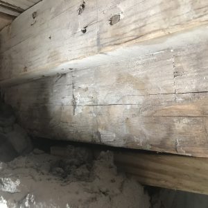

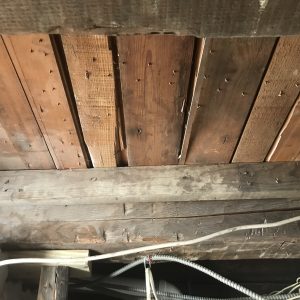

  9. 锤||#10
    我想在互联网论坛上很难得到一个真实的答案。搁栅与这个搁栅之间有24英寸的距离。它不小于24英寸,所以我不确定它是否还算是搁栅。我会让人看看的,尽管我希望自己动手做。
    将是最容易使用4x4的每一边的门和使用作为额外的安全与头部的柱子。我还得拆地板,打地基,工作量就大得多。你不能把一个墩子混凝土形式放在板的上面,木板在右上方。我想唯一的办法就是挖下去。我添加了更多的图片
