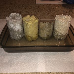

    修改后的测试。绝缘样品密实装入底部有孔的改性塑料瓶中。所有的样品放在一个盛水的托盘里。目的是测试相对吸汗特性。这是一个合理的测试设置,以测试材料的水特性?
    从左到右:ThermaFibre InSUL FIL, ThermaFibre SAFB, Safe'n'Sound, cellulose。会让他们坐一夜。
      Zephyr7||#17
      可能不会,因为在塑料瓶的内表面会有一些表面张力相互作用。你最好使用松散的样品,或者使用一些水不会附着的东西,比如聚乙烯——但那不是一种透明的材料。你可能也想在你的测试中加入一些玻璃纤维,因为在这类事情上,矿棉和玻璃纤维最常被比较。

      1. Wooba Goobaa.||#18
        我可不想墙上有块海绵。到目前为止,我看到了棉絮与致密矿物棉的润湿行为的实质性差异。

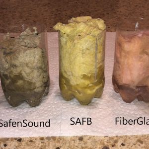

    这是我的24小时邪恶的测试结果(谢谢您的所有律师)。
    从最不吸到最吸……
    1.玻璃纤维棉(不吸收超过托盘的水位)
    2. Thermafiber SAFB矿物羊毛BATT。最小的邪恶。
    3. Safe'n'sound矿物羊毛毡。最小的邪恶。
    4.纤维素。就在样本的最上面。
    5. Thermafiber Insul Fil矿棉。就在样本的最上面。
    惊喜?玻璃纤维电池表现最好。填充松散的矿物羊毛与纤维素结扎更糟。
    我仍然困惑:任何声称INSUL FIL是疏水的。
    现在我要做一个干燥试验。
      Zephyr7||#26
      你可以试着给制造商打电话。如果他们的生产过程中出现了问题,不知怎么的你拿到了一批坏货,他们可能会想知道。
    2. 泰勒Keniston||#27
      有趣。
      如果你服用一些松散的矿棉并倒入水上的含水,那么水完全均匀,或散布/立即吸收?或者如果你在水下短暂推动丛,那么似乎围绕着丛生的空气薄膜,即使是片刻吗?
      第二个,干燥能力可能是更相关的特性,因为这是没有排水平面的腔绝缘,(即使是它脱掉水,它会在哪里?)。无论是一块海绵,水都会在你的墙上。它可能取决于泄漏的特点,但如果它真正泄漏到墙上,我真的没有看到疏水性如何好处。再分配实际上可能受益(可能会保护墙壁的底部,如果允许直接通过?)。
      1. Wooba Goobaa.||#28
        无珠上松散填岩棉,棉絮珠如预期。继续进行样品的干燥试验。
        顺便说一下,我已经被教育,我应该使用术语岩石或矿渣羊毛,当提到Thermafiber或岩棉产品。我为造成的混乱道歉。
