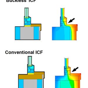

    不确定你的具体情况,但附在现有文件中的dwgs显示了“无扣”对一种情况的热影响。
    在dwg的右上方,无扣安装的等温线显示,在框架和边框延伸之间有一个比玻璃边缘更冷的点(大约8华氏度)。
    右下方DWG的同一点比玻璃边缘更温暖。(约2f温暖)
    也许您可以考虑降压的其他材料,例如发泡/细胞PVC或高密度泡沫绝缘。房间拆除和RO之间的一层绝缘层也有助于减少旁路损耗。
