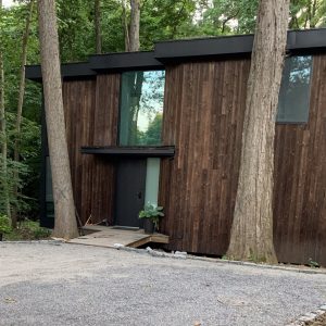

    https://www.dwell.com/article/four-friends-joined-forces-to-realize-this-idyllic-forest-retreat-outside-toronto-ba860998/6133519170781622272

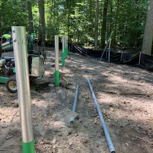

    我不知道这是否算你的地区的永久基础,但我的答案是寻找更便宜的建筑螺旋桩。不仅因为价格的原因,也因为网站的脆弱性,我使用了TechnoMetalPost桩。
    https://www.technometalpost.com
    整个占地面积800平方英尺的2层住宅坐落在14个金属桩上。我用了一天半的时间用山猫刨平了房子下面的地面,不到3天的时间,堆就进入了岩石/粘土地面。成本只是混凝土桩成本的一小部分,更不用说真正的平板或爬行空间基础了。
    此外,有绝对最小的现场干扰。

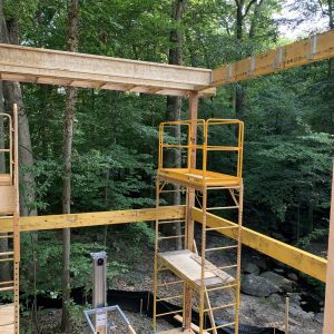

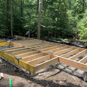

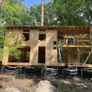

          这里有几张我们如何建造我们的房子的照片。占地面积为43x21。没有结构钢,我们在整个建筑中完全没有使用混凝土。
          1. 格雷格•休斯顿||# 6
            你们使用的是什么码头系统?

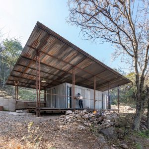

    有一段宏大的设计,他们在一个大帐篷下建造了亭子:
    https://www.lifestyle.com.au/property/grand-designs-australia-a-16m-tent-in-the-rainforest.aspx
    你可以在dailymotion上找到视频。
    这个帐篷原来很贵。
