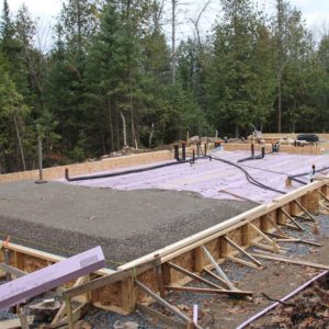

    然而,一个名叫罗伯·迈尔斯的GBA客座博主用你求婚的方式做到了。我不知道他是否有困难放置压碎的石头,但他说他设法把它压实了。这是一个好方法吗?我不确定。我将在下面贴一张他的照片。

    马丁发的照片是我的平板。我在这两方面都做了厚板,但最后一个是否是个好主意还有待商榷。我把填充区域放在保温材料上面的主要原因是热质量和易于安装。我正在用木材给房子供暖,我觉得额外的质量可以抵消温度的剧烈波动,你可以用木材加热,而且它还可以让你在冬天离开房子一段时间,而不会让它太冷。这个冬天,当我在工作的时候,我使用了一个木火炉,这就像预期的一样,但房子还没有完工,没有内部绝缘(只有REMOTE外壳),我们还没有住在里面。明年我们会知道更多。
    我的理解是,应该压实小于3/4清晰的填充,如果它是一个小压实机,那么使用小(3“厚)升降机。压实边缘等是泡沫顶部或下方的问题。I used a hand tamper on the edges and it worked fairly well (but is really tedious) I do think it is easier to maintain the continuity of the foam if it is under the fill and because I used high density XPS foam I just lay sheets of OSB on the surface and it wasn't damaged at all by normal small equipment traffic.
    至于蒸汽屏障的位置,我使用了加拿大的霜冻保护板指南,并把蒸汽屏障放在泡沫下面。大约在我浇筑混凝土板一周后,马丁写了一篇文章,概述了为什么蒸汽屏障应该立即放在混凝土下面(时间就是一切!)在我的情况下,填充物相当潮湿,平板确实需要一段时间来干燥,但因为它是一个非常好的排水地区,应该不会有长期的后果。
    如果我再次这样做,我认为我会使用更正常的结构,该结构包括泡沫在混凝土下方的填充/蒸汽屏障顶部(请注意,混凝土主体不会喜欢该Poly的这种放置,因为它需要在他们可以完成精加工之前建立的混凝土更长。)。
