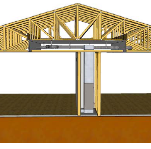

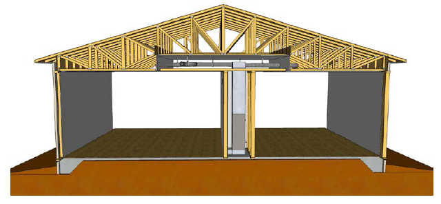

    我们在级别的山坡上的板块在板坯下有管道(不是真的很多选择),但其他一切都是在杂物室(作为后排入口和存储区域加倍),或在天花板上。在主楼上,那是在地板上的地板上以上(16“开放的网桁架,所以很多房间)。在上层上,我们已经称为3.5”服务频道,这可能是一样的作为一个下降的天花板。除了我拍摄了一个可拆卸瓷砖的下落的天花板,而我们的天花板将在那里所有公用设施都在干缝。墙壁建造更高,使得完成的天花板仍然是适当的高度。
