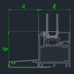

我正在查看他们的安装说明(这里:https://irp-cdn.multiscreensite.com/d7396670/files/uploaded/300inst.%20-%20single.pdf也可以在这里看到图纸:https://irp-cdn.multiscreensite.com/d7396670/files/uploaded/300%20Series%20Product%20Drawings.pdf),发现了一个我以前从未见过的细节:它们显然提供了一个“安装角度”,看起来是一个(金属?)角片,作为窗台后坝,也固定窗框的底边。两侧和顶部用带子固定,似乎更典型。这种安装方法并不熟悉,但至少看起来是合理的。

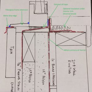

然而,我正试图把我的窗户作为“中间物”安装在外墙泡沫隔热的墙壁上。我已经看到了各种不同情况下的许多窗口细节,我正试图从中综合出一些对我的情况有用的东西。值得注意的是,我想避免胶合板窗块/达德利盒子,因为我正在使用现有的粗糙开口,我不想缩小-已经准备倾斜的窗户减少我的玻璃面积与宽框架。
我在窗台上附上了我想法的速写。我的外部隔热层将是2层1.5″polyiso,所以我想我可以采用“嵌入画框”的方法,外层泡沫层为2×4’s(内层提供隔热)“画框”在外层,它提供了一些装饰,通过固定,并支持窗框的外缘。我可以提供一个锥形底槛,内联安装角度/背坝,然后从我的polyiso表面包裹底槛闪光胶带,覆盖画框,底槛,和周围的安装角度。
最大的问题是,窗台上还会发生什么?我画在基本上是field-bent金属基材板,将延长rainscreen差距和支持前/修剪,但内联窗框概要文件似乎没有提供一个“好”的地方安装这个(不像一些欧洲windows我见过专门为铝窗台上有一个小槽锅)。内联确实提供了一些不同宽度的snap-in框架扩展,但还不清楚它们密封得有多好(或者,实际上是否重要)。或者,我已经看到了一些关于无凸缘窗户的细节,只是涉及面胶带(或“零暴露”胶带)框架窗台闪光胶带-但我仍然想要一些直接散装水下来的窗户到墙板前面。
此外,从内饰的安装角度来看,从Inline的安装图纸来看,这些窗户的主要空气和水屏障在室内,在外部有一些缝隙(可能是希望和愿望)使整个区域周围的窗户(1/4″- 1/2″周围)只是一个开放的,不绝缘的空间,他们希望可以排水到外部。这似乎是一个大洞,在一个合理的绝缘组件与昂贵的绝缘窗户。内嵌说明说明“周边空腔-在窗框和粗糙开口之间。”用低膨胀泡沫或纤维型绝缘材料对窗户内缘进行连续绝缘。但是不清楚他们所说的“内周长”是什么意思——特别是因为窗台上有一个安装角度,所以从内部没有暴露到隔热层(他们的图纸没有显示窗台细节中的任何隔热层)。我是不是该往里面塞些不耐潮湿的东西比如岩棉之类的然后抱着最好的希望?

    我不喜欢窗框没有固定在排水平面上。在强风的作用下,窗户可能会承受很大的压力,如果玻璃碎片相互相对移动,即使只是一点点,也很难保持气密性和水密性。
    窗饰上方的闪光是如何连接的?它只是用密封胶粘在上面的窗户和下面的闪光上吗?它是否经过修剪件的边缘,在那里它可以被钉到护套上?如果没有牢固的连接,它也会发生泄漏。但我能看到的唯一一个没有漏水的地方是大坝的后面或窗户的边缘。
    我会将窗户顶部的装饰倾斜,以匹配大坝的坡度,并给闪光提供持续的支持。

    闪光是如何在角落终止的?

    嗨,DCContrarian,谢谢你的参与——你正好提到了我所关心的一些问题!
    内联指令有金属闪光卡在垫片和窗口单元之间,并在外部嵌缝-所以堆叠就像
    [粗大开口/锥形底梁/“安装角度”背坝]
    (Subsill闪光膜)
    [可以流入雨幕缝隙的垫片和缝隙]
    (金属基材闪烁)
    [窗框嵌缝在金属窗台上闪光]
    我认为,如果要机械地固定窗台板,可以把它钉到窗框下的窗台板上——这主要取决于那是在户外,窗台板的闪光膜是一种可以在紧固件穿透处自我密封的东西。在前面,而不是形成一个滴边在修剪前,我猜它可以完全围绕底部修剪片。很好地调用了倾斜的顶部边缘的修剪片-这是一个小而容易实现的细节,可能会使一切只是更平滑。
    转角处的闪光是如何终止的?
    这是一个好问题——从更广泛的意义上说,我希望看到更多角落的细节。墙壁部分、窗台或头部闪烁的细节都很好,但角落总是最薄弱和最难实现的!我想如果有一个金属窗台像这样闪光,我需要把它的两端弯曲起来,在窗框的两侧形成大约1/4到1/2英寸高的端坝。那些将结束后的窗户装饰框架扩展,这将使装饰工作有点麻烦。

      我在想,组装的顺序应该是闪光打开,安装窗户,应用底部的装饰,然后金属闪光/窗台延伸,然后侧面和顶部的装饰。有了这个命令,除了把金属塞到窗台下,我看不出你能做什么。
      1. Jonny_H||# 5
        这听起来是对的——因为它不是一个凸缘窗户,它可能会安装金属闪光在窗户之前,让它更“三明治”在那里,但仍然取决于粗糙的开口是否良好的闪光。
        另一种选择是使用内联附件,而不是现场制造金属闪光/窗台扩展和木边框/头部框架扩展。他们只提供了一些细节图,并附上了示例——虽然还不清楚扩展是否真的能提供良好的密封/正向排水,所以即使有这些扩展,窗户也依赖于一个良好的闪光和排水的粗糙开口。此外,窗台,头,和边沿延伸都是相同的数量,所以没有办法有窗台进一步延伸到一个滴水边缘外的修剪。

    我不认为金属L内支架有任何好处,我会坚持标准的金属夹安装。在金属夹和框架之间有一个相当大的洞,非常
    事后很难密封。我觉得最好在窗户开进去之前用泡沫把空隙填满。
    我安装的玻璃纤维的表面有一个金属窗台的凹槽,这使它更简单。
    如果你能使外部窗台延伸工作(即使它意味着移动窗户向外一点)与壁板+保温深度你有,它将是一个更容易和更干净的安装。这些通常是密封在窗框与缝隙。虽然不是100%防水,但密封得足够好,下面的WRB层可以处理轻微的泄漏。
    缺少滴边是一个问题,你可以在扩底器的底部添加一个小的L型金属滴边。
    与乙烯基不同的是,喷沫可以很好地粘在玻璃纤维上,在适当的地方喷沫可以让你的窗户很好地密封。我更喜欢用柔性闪光胶带将内部粘到粗糙的开口上,以获得更好的密封和冗余。Flex填塞在泡沫的工作,以及。

    我不喜欢窗台扩展器的地方是它没有绑在闪烁的窗户上,所以水会从它后面进来。
    这里是我的想法,把窗台延长到窗口闪烁:闪光正常打开。然后剪下一块与窗户宽度一样长的自粘闪光带。在背带上纵向划痕,留下一边宽,因为窗台突出。将背面从另一边移除,并将其应用到窗户开口的底部,有粘性的一面在底部,有背面的一面仍然伸出来。安装窗口。将窗台伸长器放入适当位置,移开背衬,将窗台伸长器向上推入胶带中。然后安装毛皮和装饰。
    接下来的问题是在转角该怎么做。选择一是什么都不做,只是有窗台延伸端。选择2是让窗台伸展器向上弯曲,沿着一边走一点,也许高的窗台是厚的。在这种情况下,很容易让闪光胶带跟踪。选择3是底部装饰片下的侧装饰和窗台延伸之间的底部装饰和侧装饰片。在这种情况下,闪光胶带也会跟着出现。

    谢谢你的信息,阿克斯!出于好奇,谁做的玻璃纤维窗户与凹槽的金属窗台?
    >如果你能使外部窗台延伸工作…
    你是建议用玻璃纤维框架加长件只做窗台,还是整个框架?我在安装位置上有灵活性,我们只是在一个看起来合理的地方安装一个“中间”,可以使用标准木材尺寸进行装饰和框架扩展,所以它可以使用玻璃纤维框架扩展器进行调整。是让框架扩展器的前面与饰件的正面齐平,还是向后设置1/4 - 1/2"更好?似乎把它放回安装将是一个更加宽容一点,想想看,头部和矿柱修剪可以企口的框架扩展,在窗台上可以得到一个小金属滴边缘,甚至只是一个标准的长度prebent的事情。听起来怎么样?

      它们是内联的标准(非倾斜和转向)窗户。
      扩展应该是所有的方式,这节省了你不得不做的部分加上它将匹配窗口的颜色完全。
      如果你修剪一下,我想把窗户从边缘往后推一点。拉钩也可以。只是要确保你没有创造任何可以容纳水的口袋。
      你也可以去修剪有延伸伸出一点过去的侧壁。需要更多的小心与确切的边长,但给一个非常干净的外观。
      无论你走哪条路,都要确保有一个头在窗户上方或顶部装饰上方闪烁。头部闪光应该一直延伸到你的WRB,并被它环绕。这个细节对于任何会看到大量雨水暴露的窗户都是重要的。

    Akos和DCContrarian,感谢您的帮助——我已经修改了我的窗台细节,使用内联框架扩展件和一个小金属滴边。框架扩展器到框架和框架扩展器滴边的连接处将用密封剂密封,但如果这里有小的泄漏也不会特别重要,因为粗糙的开口是倾斜的,用Extoseal覆盖,并可排水到雨幕空间。在内部,有一个热桥的弱点周围的边缘,但也许窗户只是从倾斜的底梁稍微增加了一点,为膨胀泡沫提供了空间。还没有画出头部/边框的细节,但对于头部,想象这个细节翻转过来,头部闪光胶带贴在polyiso上,延伸到头部修剪,和适当的闪光胶带连接polyiso向下到窗框。想法吗?

    我认为它看起来不错。确保你的测序,这样你就可以使用密封剂和SPF。我喜欢留下足够的空间,以便从里面发泡。
    如果你的开口像我所见过的100年前的那样,那么它们将是非常不平坦的。确保你有足够的空间来调整窗户,使之平整。
    倾斜和转弯是不可原谅的任何扭曲的框架,你可能需要垫片得到你粗糙的开放平。
    我不认为额外的泡沫下的内部边框有任何作用,我看不到任何真正的热桥,除非你安装一个金属窗台锅。

      谢谢你的输入!是的,空缺并不“糟糕”,但他们当然也不是完美的,所以我们留下一些调整的空间。
