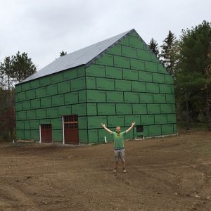

我正在努力决定是“innies”还是“outties”,有漂亮的12个超过12个殖民时期的传统木窗,没有钉法兰,我已经完全恢复,并寻求安装在一个谷仓框架我已经移动和重新组装。梦想有一天成为一个家。爱的劳动。进展决定什么样的craigslist或回收交易我偶然发现,并计划再次改变了绊倒在1″XPS刚性泡沫很大的交易。
目前,我有2×6框架,拉链护套。我现在计划用两层1“XPS(R10)包装,符合气候区5个外部绝缘最小值或R 7.5。我想将我的真实1“在第二层中的毛茸茸条带入1”泡沫中,而不是比我需要更进一步墙壁;合成板岩屋顶(另一个Craigslist得分)已经打开,我的悬垂不能改变。在那我将有雨雪雨水筛网,然后是我的壁板。
只有两英寸的外部刚性泡沫,和另一个1″的壁板和雨屏,完成壁板将只3″的外壳。现在来回答这个问题:

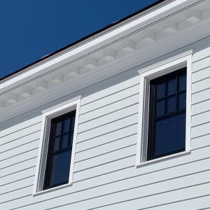

    这些窗户与拉链护套齐平,距离外部和内部外壳约6英寸,所以我将它们称为“中间”。我们还需要添加百叶窗。我喜欢这种布局增加的深度和阴影线,当你有厚墙时,我不喜欢额外深的内部边框和窗台。从空气密封和水管理的角度来看,当它们在同一平面上时,将窗户的外表面贴到护套上要容易得多。我花了很多时间在一个吊杆升降机上粘窗户,我很高兴我没有在那些炎热的夏天做任何内角,领结或鳄鱼皮切割。对于内立面,我可以使用Pro-Clima和Siga的双面胶带预贴大部分门窗。你需要在角落做“兔耳”,这样你就有多余的松弛来到达粗糙的开口。不需要做内角。

      看起来很棒。精美细致。我同意你和迈克尔那个外观真正的真正为房子增加了东西。
  8. 专家成员
    迈克尔·玛蒂||#8
    现代的窗户与壁板的距离太近,造成了一种平的、平面的外观。传统住宅的阴影线为外部提供了特色。至少,我将把窗户的表面与你的护套对齐,这也可以很容易地继续你的WRB和气密层,如果那些是在护套层。

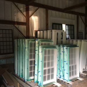

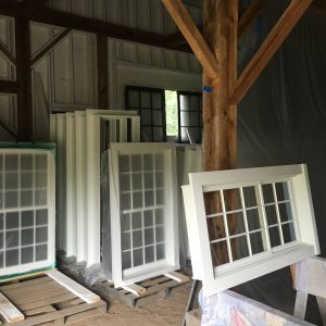

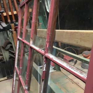

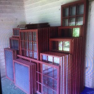

  9. 克里斯·贝克曼||#11
    谢谢你的所有反馈,我真的很感激。很高兴有其他的想法从外面进来,而不仅仅是我自己的大脑在不停地运转。

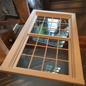

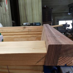

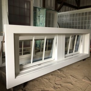

    这是窗户,超过550块玻璃被移除,框架被修复并粉刷,玻璃被重新安装。总共大约有50扇窗户,框架完全是从零开始建造的,只有原来的窗框被抢救了下来,框架也没有……真糟糕。哦,所以我也负担不起任何像样的木材,我想,如果我把我的时间投入到这些,我不想只需要松木,所以窗台是从别人的回收的桃花心木甲板。
    但是我已经进入了这些和这个项目的时间比你可以成像,这将是一切要重新调整的事情。
