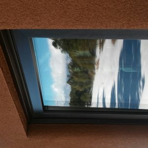

  4. 罗杰·贝瑞||#4
    布里杰先生,
    我在我的外罩墙上开了中窗,和你做的一样。我建议你不要在窗户上面有圆形的细节。顺着墙冲下去的水会顺着水流回到你的窗户顶部。它可能是使用密封胶带将足够保持海湾的水,或者它可能不会随着时间的推移。在我的特殊情况下,粉刷是一种改良的DryVit,所以水负荷特性可能不同于传统的三层涂料。
    无论如何,我为所有门窗选择的细节都是用简单的L角条创建的滴水嘴。有些人担心没有四边的圆形细节会让房子看起来很奇怪。我担心的是要求太多的灰泥和窗框之间的密封胶,超过了胶带密封胶。从长远来看,我可能是在自欺欺人,但到目前为止一切顺利。我还建议寻找最好的填塞材料与您正在使用的灰泥兼容。由于隔热层的移动,窗户在一些地方不得不重新密封,但这比预期的要少得多。
    我正试图附上我的一个窗口的照片,以显示滴水边缘。如果你选择这个细节,一定要削减滴边嵌入足够远的弧形位,以允许平滑的混合。我不得不为我自己的事操心。

  5. 罗杰·贝瑞||# 5

  6. 罗杰·贝瑞||#8
    泰勒先生,
    我不太确定你是说我选择的细节有风险。如果我没有提出滴水问题时设置的灰泥涂层,我宁愿怀疑我也会结束与墙头部是圆形的侧面和窗台。尽管我所在的地方每年只有11-14英寸的降水量,我仍然不想冒着被雨水冲刷到窗户/门顶部的风险。它在我不平衡的照片中显示得不太好,但水滴边缘挂约3/16“低于回报,也向外轻微倾斜。让边缘与主表面齐平的好处是,因为它们是中间的,所以水滴会自动落在窗台上。
    我同意PNW有一些大的降雨,想知道真正的3层灰泥的湿保留水平。
      马尔科姆·泰勒||#9
      罗杰,
      不,对不起——我的回答用词不当。我同意你的观点,弧形的头槛可能有风险,在膜和窗框上花费了太多的工作。我更喜欢你的保镖。
