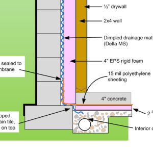

我们已经从地下室移走了楼板,并将在浇筑新混凝土之前增加次楼板隔热层。我想保留尽可能多的天花板高度,同时仍然有一个干燥和舒适的地下室。整个板下将会有一层2 3/8″EPS (R-10),与基础顶部均匀。波纹膜将被放置在内部的混凝土砌块墙上,并覆盖在基础的顶部,将任何水引导到内部排水瓦。混凝土将直接浇筑到内部排水膜上。内墙将有4个″的EPS贴在排水膜上,在泡沫前建一个2X4墙。最初的计划是在2 / 3/8″EPS的顶部放置1″厚EPS,以便在地基顶部存在绝缘。用这种方法,完成的天花板的高度将是7 ' 4″。我可以通过移除顶部的绝缘层获得另一个1″。
在这种设计中,底座顶部的绝缘有多重要?我更喜欢跳过1″EPS和节省天花板高度。我们以前有过湿度和霉菌问题。我使用绝缘材料的主要目的是防止任何凝结和随后的模具在地板上形成。底座从砌块墙伸出约6″;我的垂直绝缘从墙壁将是4″厚与2X4墙在前面;我是否可以在墙板下面放一个2″厚X 3.5″的EPS条,从上面提供一些绝缘价值?

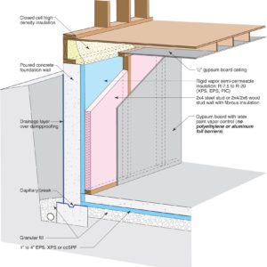

    马丁Holladay||# 3
    安迪,
    当谈到解决在墙的底部的热桥,你的第二次尝试比第一次尝试更好。标准方法如下图所示——一个避免热桥的细节。
    当然,您可能不希望像这个细节中所示的那样进行隔离,因为您担心天花板高度。
  4. 安迪•弗里曼||#4
    与我的基础宽度,我将有一个3“宽的带,他们的顶部将不绝缘。这对热损失来说是个多大的问题呢?我可以坚持原来的计划,1“绝缘的基础上,现在将对接墙的绝缘,如果这是更好的方法。
