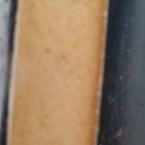

    更新……在得到一个很好的看我的壁板下,它会出现泡沫板护套面,可能与聚丙烯。这能让包裹的蒸气不透水吗?
