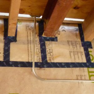

    一个单一的白色砖(作为所有的建筑)需要不被浸湿。一个大的屋顶悬垂和适当的闪光将会继续下去。但砖的吸收率低,特别是接近地面是内部绝缘的重要因素。INTELLO Plus的空气和智能蒸汽控制可以帮助重新分配一些不可预见的外部水分,这些水分被纤维素绝缘材料吸收。
    组装的气密性很重要,楼板搁栅应密封。问题是,如果他们在2x4墙上(这将是可取的)。这需要一些努力来把它们绑紧,但这远不是不可能的。所以照片。
