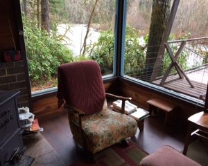

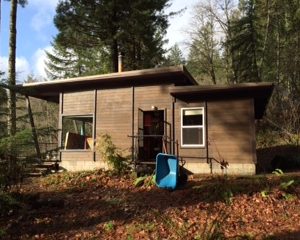

我们在俄勒冈州里昂4c区附近有一套1960年的小木屋套装。我们希望使它不那么黑暗和潮湿。它被高大的树木和蕨类植物包围,本质上是一片雨林,除了可以俯瞰河流的南墙巨大的窗户外,非常黑暗和潮湿。以前的主人只在夏天使用它,在一年的其余时间里都进行了冬季处理。我们每年每月有两个周末使用它。在那里我们用柴火取暖。我们在主房间增加了一个天花板安装220V的车间加热器,设置为50,在浴室和后卧室洗衣机旁边使用了两个110伏的便携式油散热器。它有一个很好的干燥的爬行空间,我们隔热地板。这减少了每次访问管道的防冻性,并减少了湿木材的感觉和气味。当我们点燃木炉子时,24×26小屋很容易加热。 We are not looking for a lot of insulation but we want to reduce the “dark and damp”. The walls and ceiling are all exposed wood with dark stain. It smells like wet logs because it probably is wet logs.

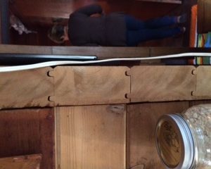

Square Log套件构建类似但与Robert Smith的套件不同,发布了2/27/16。https://www.greenbuildingadadadyor.com/community/forum/energy-yefditiency-andulity/57701/high-r-wall-zone-7-rxul-ok-are-there-potenti.我们的垂直4×4约60“OC与H格罗夫,其中堆叠雪松4×6”方形测井“,带有双舌头,树丛固定,用12”镀锌尖峰。4×6是内壁和外壁。在外面染色并在里面用亚麻籽油?,粘性密封。我们每2年重新染色外面。我们改变了内部密封。接线位于内部的地板或电线模具下方。窗户是单个窗格铝,用于较小的窗户和四个巨大的单窗板玻璃窗户,位于主室内,单个窗格滑块到甲板。我们已经用双窗格乙烯基取代了较小的铝窗。我想我可以取代板玻璃窗和滑块没有太多麻烦。
这个周末我们将在亚麻籽油漆上尝试一个白色的酸洗污渍,以减轻困境。我没有相信它会坚持下去。我讨厌打磨胶粘表面的想法。
向天花板和墙壁添加绝缘和薄层岩石是我担心捕获水分的地方。房间太小,对于2×4框架,就像罗伯特史密斯正在考虑一样。距离一张双人床仅有几乎没有空间。将1英寸泡沫塑料加入墙壁然后摇摆不定,这将是简单的,但我担心泡沫和原木之间的水捕获水。我们被告知,其中一个邻近的舱室是像我们这样的套件,他们在常规的圈壁板上添加了一个完整的外墙。我们讨厌失去日志小屋的外观。我相信这不是一个被绝缘的第一个log小屋。建议吗?
屋顶超过2x6tg焦油的扁平焦油,由4×12梁的4×12梁坐在4×4直立柱上栖息。以前的所有者在90年代中期的扁平焦油屋顶上撕下,在2×6上大约¼“/ 12安装金属。我认为金属下面没有任何绝缘或空气通风。Tg 2×6是暴露的天花板,染色。我们在2×6杉木天花板上有一些木匠蚂蚁活动,在几个板上有一点点腐烂。我相信腐烂在金属屋顶前从漏水的焦油。如果我们清除植被并虔诚地喷洒基础,蚂蚁似乎暂时消失。
我正在考虑通过向下射击2×4然后在2×4的泡沫和2x6tg之间留下1.5“空气空间之间加入2”苯乙烯泡沫塑料来加入天花板。然后挂成½“张摇滚到2x4s。这将留下大约7.5英寸的梁暴露在内。我可以通过天花板腔的每一端钻孔到4×6,以供通气。屋顶在各方面都有大型电流。我仍然担心诱捕天花板中的水分并隐藏已经存在的水分和蚂蚁问题。天花板很高,所以我们有比墙壁更多的选择空间。
金属屋顶不会泄漏,我讨厌将其拉下来修理或更换2×6。小屋在近60年的近60年内风化得很好。我讨厌将其密封更紧密并在未来5年内腐烂的想法。建议吗?罗杰布里斯托尔

    这些是来自罗杰布里斯托尔的Log Cabin Kit的照片
