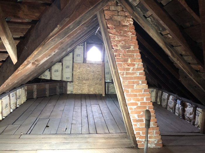

我们是CT中部1894年气球框架房屋的首次房主。房子几乎没有隔热材料和旧的木质阁楼地板。这是一月,我们很冷。
佛r simplicity’s sake (and because there is at least a bit of knob and tube wiring hiding under that floor), we plan to insulate the attic floor. We would prefer to keep the space for storage, so we are looking at rigid board, which we could later cover with 1/4-inch plywood to walk on. We found a great deal on 3-inch polyiso.
我们的困惑是关于蒸气屏障。如果我们要在木地板上放下带有蒸气屏障的材料,例如箔纸的多丽莎,会在木头上形成凝结吗?XPS呢?

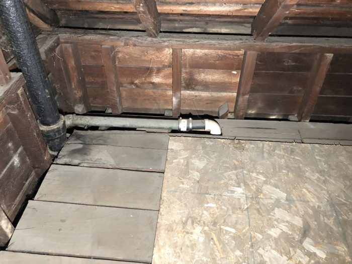

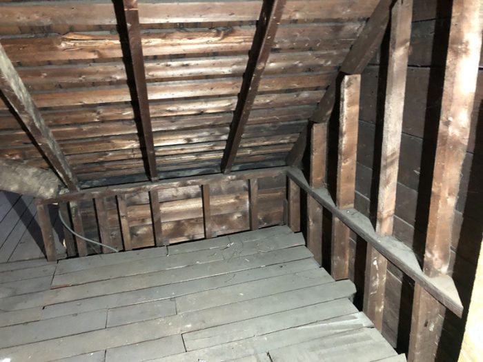

我们的第二个混乱是关于气球框架的。阁楼地板放在墙螺柱上,留下了空旷的空隙。这些墙壁中的一些被关闭,有些偏下,可能是地下室。我认为我们需要隔离间隙,但还可以使墙壁腔内的水分逸出。我很困惑如何做到这一点。我的第一个想法是切开矿物木材,以适合墙钉之间。(正如您在照片中看到的那样,有人在我们面前开始工作,但用纸质玻璃纤维开始工作。)

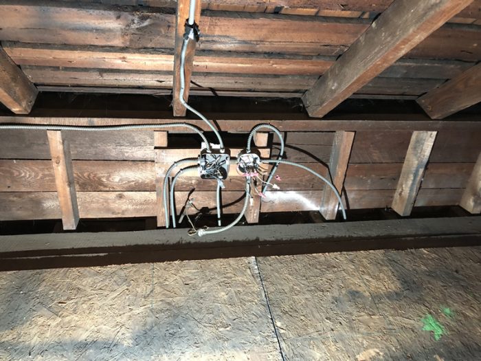

我们也有一些障碍可以解决:一个砖烟囱,一部分排水管,不良的电气工作(我们将在我们得到电工后立即修复)。
我们不会绝缘房屋的墙壁,因此阁楼确实是我们需要加强的地方。我们的目标是R-30。我们考虑过的替代方案是三层2英寸XPS板(最昂贵的选项)或R-30 Rockwool击球,在2 x 8框架之间放置,因此我们可以将胶合板放在顶部。
提前致谢。
