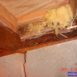

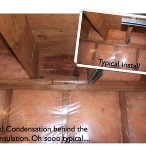

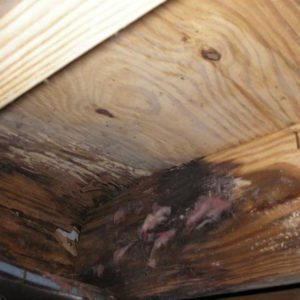

    我附上了一些腐烂的边缘托梁的照片,GBA读者可能会考虑。这些照片显示了导致腐烂的玻璃纤维绝缘材料的证据。
    任何说“我从来没有见过一个腐烂的边缘托梁”应该考虑这些照片与他们的边缘托梁保温工程进行之前。
    这些照片中显示的腐烂背后的建筑科学原理是很容易理解的。增加风险的因素是寒冷的室外温度,潮湿的室内条件和不透气的窗台。降低风险的因素是温暖的室外温度,干燥的室内条件和漏水的窗台。
    任何觉得幸运的人都可以随意掷骰子。
