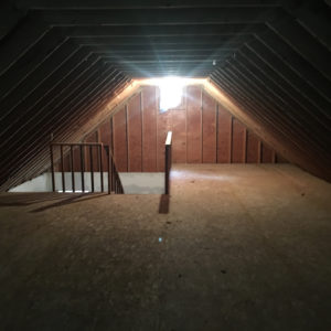

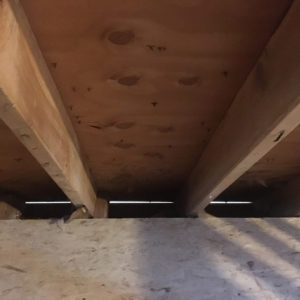

    嘿,Wood Guy,谢谢你的回复。我还没想过要用扣板来延长椽子的空间,好主意!我想在阁楼上放点东西。我附上了一张阁楼的照片。还拍了屋顶甲板和拱腹之间的空隙。我想知道它们是否能提供足够的气流(1/16英寸到1/4英寸的间隙),或者是否添加适当的通风口会更好。
    再次感谢!
  3. 沃尔特Ahlgrim||# 3
    首先,你需要找到滋养霉菌的水分来源并阻止它。
    屋顶漏水了吗?
    地板进水了吗?
    一旦你把水弄出来,你就需要在顶部附近找到通风口。我喜欢山墙式和拱腹式通风口。
    请花点时间阅读这篇文章
    //m.etiketa4.com/blogs/dept/musings/all-about-attic-venting
    根据你的电费和湿度来源,你可能每月花100美元运行一台除湿机,但车库仍然会滋生霉菌。
    我看不出把没有条件的空间绝缘有什么意义。如果你想让这个地方暖和起来,偶尔可以装上天花板和一个大火炉。
    如果你把它放回原处,模具就会变回来。
    Walta
    迈克尔·玛蒂||# 4
    树男,你需要比日光更大的通风空间。沃尔特和我链接的那篇文章有很多与你相关的信息。我更喜欢山脊通风口,因为它们通常允许比山墙通风口更多的空气流动,但如果大小合适,两者都可以工作。
    我还想知道你是否修复了霉菌的来源。你没有问过这个问题,但是如果能源升级会导致更多的问题,那么投资能源升级就没有意义了。
  5. treeguy147||# 5
    关于水分来源有很多要点。我想是上一任房主说的屋顶漏水。它有一个新的屋顶,有一些地方的屋顶平台上有新的胶合板。屋顶上有脊状通风口。
    由于它没有空调和绝缘,我在温暖的月份里在阁楼空间里进行了一些读数,RH高于65%,与室外的RH一致。这里的RH可以在几天甚至几周内保持100%。我需要做更多的测试,看看今年夏天它在车库里能升多高。与此同时,每月花费100美元来调整空间听起来是个坏主意。然而,如果里面足够潮湿,让霉菌生长,它对我来说就没有多大用处了。
    谢谢你的想法和链接,这给了我很多东西去咀嚼!
