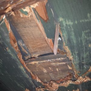

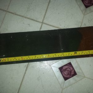

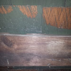

    如指示,我撕裂了跳过护套之间的木形带状疱疹。附加的照片,以及我发现的未使用的瓦片之一。
    我也偷看了滴水边缘,我想我可以看到顶层下方的另一层沥青瓦片。我的理解是,除了金属屋顶最终继续下去的额外撕下工作,这一边是非常无关紧要的。

    我不确定照片从照片中学到了什么(也没有学到是否重要)。如果你不是屋顶者,你可能会收集更多信息你需要的信息(虽然它永远不会伤害你的屋顶上有多少层)。
    你有没有找到任何胶合板或OSB护套?
    您问题的基本答案是:如果要安装闭合单元喷雾泡沫,可以。当安装金属屋顶时,相信屋顶。

    什么我思考我学到的是,在木瓦上面有更多的板子护套。虽然我不是一个屋顶者,但我非常有动力学习,最终做自己的重新屋顶。
