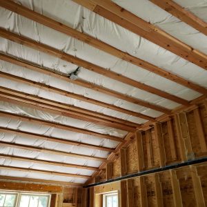

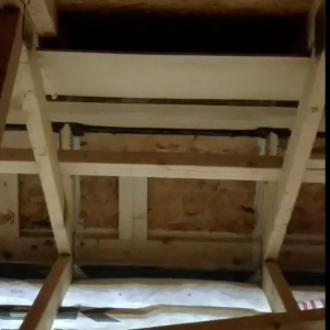

    附件中的图片显示了我们是如何在我们的建设中做到这一点的。我们有一个24“提高脚跟剪刀桁架,携带空气/蒸汽屏障在顶板连续屏障,并使用吹纤维素绝缘,由更重的带子支持。这使得我们可以把所有的电器都放在信封里。
    希望这对你有帮助。
    霍华德
    1. 乔恩·R||#9
      “前干墙”纤维素的重量会导致特卫强的紧固件孔(如果有的话)扩大吗?
  7. 霍华德L, MA西部5A区||#11
    不,这是非常快速和容易做,从紧固的带子没有明显的问题。
