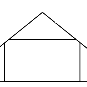

我住在北卡东南部的第3区。我的车库上面有个额外的房间。这个房间没有典型的膝墙。a字型的音高被抬高,几乎把它拉出了房间。我现在拥有的是一个额外的房间,基本上是一个普通的房间,有近8英尺的天花板。当房子建好后,球棒被安装在附加房间的螺柱洞里,而不是封闭在阁楼一侧。所以我把球棒放在阁楼上,没有任何空气屏障。我的理解是,这不是理想的,球棒应该在所有的六面包围。我的第一个问题是,是否可以使用热合板护套或封闭阁楼一侧的所有墙壁,并用泡沫或胶带密封接缝?如果我这么做,你会担心湿气吗? What is the correct way to go about this?
  1. 杰森·丹尼斯||#1
    这张图展示了我所说的非典型的膝壁。
