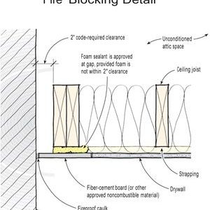

    我发现这张照片我认为描述了IRC的措施..

    像往常一样,代码可以更好地编写。但这是通常的解释:
    1.在天花板框架的顶部(从阁楼的角度来看,从阁楼的角度来看),烟囱的钣金空气屏障是可接受的。相邻金属板之间的接缝可以填充高温硅氧烷填缝。
    在该钣金上方,在阁楼本身中,在没有相邻的框架的情况下,将烟囱包裹在矿物羊毛毡中是可以接受的。这些纸牌可以用钢丝固定到位。一旦安装了矿物羊毛,您可以用纤维素隔热,以任何景深,但不高于矿物羊毛毡。(纤维素不应该触及烟囱的砖块。)

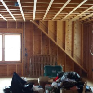

    问:“拔掉这些墙壁太晚了?”
    答:我不确定我理解你的问题。如果要在现有墙壁内部安装第二个螺柱墙,那么您肯定可以。需要完成所有通常的工作:必要时重新定位电气盒,注意空中屏障连续性,提出了一个防止轮辋托梁区域的计划,并确保您做好绝缘分区交叉路口。
    也许你真的在问,“投资双螺柱墙是经济意义吗?”

    马丁·霍洛拉||#8
    斯蒂芬,
    问:“这是经济意义吗?”
    A.可能不是。但没有真正的方法来回答这个问题而不知道你的气候,你的能源成本,劳动力和物质成本以及回报期望。有关此主题的更多信息,请参阅回报计算能效改进。
