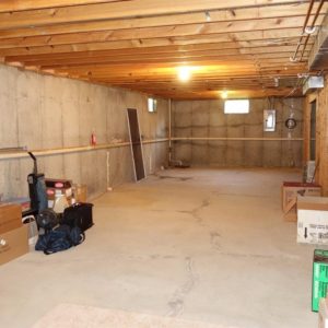

我们正在购买一个新的房子,与我们想要完成的地下室。我们在气候区4a,地下室没有水分问题。图片中的楼层裂缝是(据报道)从6年前的漏斗泵失败时。我们将安装备用泵。
我读过马丁的文章绝缘底墙,但我不确定如何处理沿着我两个墙壁运行的4英寸PVC排水管。长壁约为48',短壁约为14'。我无法重新路由排水管,因为其他墙壁有楼梯。
我可能会挤在管道后面的1英寸XPS,然后在内部构建2×4个未绝缘的墙壁。我应该在其他位置使用2英寸XPS,只需磁带过渡?任何其他建议?

    图片链接不起作用...请参阅附件。

    丹尼尔,
    您不必重新路由排水管;你只需向内移动几英寸的管道。
    PVC管可以用钢锯切割。接头用清洁剂和PVC胶水进行水密。如果你不能做这项工作,雇一个水管工。

    使用2“XPS会从标签的R透视中获取Code-Min R10性能,但由于使用的气候损坏的HFC吹药代理,因此不是一个非常绿色的方式。由于您完成了地下室,您可以击败代码使用半英寸(或更多)的Polyiso或3/4“(或更多)抵抗混凝土的半英寸(或更多或更多),并且在Studwall中安装未漂流(或牛皮纸)的距离,安装未漂流(或牛皮纸)。在冬季基础的上述一部分的冬季,您需要至少需要泡沫的冬季露点控制,并且泡沫的蒸汽滞后阻碍了夏季创造了一个问题的地面水分蒸汽流量。由于至少有一些洪水潜力(飓风在飓风期间可能发生故障),因此将任何牛皮纸面对的壁上拆下到平板上方的任何脚上,所以可能更多。
    尽管它是一个干燥的地下室,除非在板坯下面有泡沫,它是一个好主意,在完成螺帽的底板下放在毛细管和热突破的底板下至少3/4英寸的eps(而不是多元化)。温度在夏天的狗日间的平板将低于户外空气的露点,但与木材不同,混凝土没有受到水分吸附的损坏。将绝缘板放在室内空气温度下,使木材保持在木材 - 空气温度下,在房间 - 空气露点上方(除非它是豌豆汤雾而下来。)将Subloor和Slab泡沫一直运行到墙上的泡沫,用螺柱在底层顶部的螺柱板。
    如果您在平板顶部绝缘,则需要至少3/4英寸的EPS来说是安全的,但是在木材底层顶部的地毯,但陶瓷地板可以直接在板上安装。
