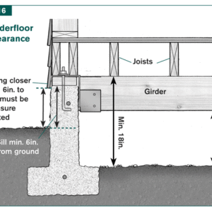

    马丁Holladay||# 5
    卡拉,
    您可能需要向当地代码管理机构查询。在许多司法管辖区,有一个最低高度的爬行空间(见下图)。

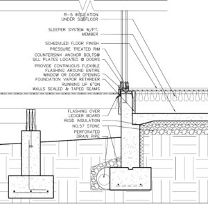

    也许这样会有帮助
  7. 卡拉康明斯||# 7
    这是一张图

    从热工性能的角度来看,干墙的隔热等级根本没有超过等级,而且没有平板边缘隔热,这使得次平板隔热变得无用。
    如果在2x12英寸的底部边缘有足够的空间来运行管道,它们就不是真正的休眠器。
    由于这块板位于干墙的壁架顶部,它几乎肯定会破裂。
    这将是一个热更好地利用泡沫回落至1“板下但有2”的泡沫不断的干墙,浮板而不是休息在干墙,此时不需要隔离板和完成之间的地板上。

  12. 卡拉康明斯||#12
    我们正在研究地基外墙隔热的细节。如何完成这一任务是一个问题。干墙的结构细节已经详细说明,以减少故障,它们没有在我们的图纸中提到,但在结构中。在掩盖之前,管道将被检查,但是在你们看来,典型的密封地板系统与机械系统有什么区别呢?我们从来不需要在地板系统中使用管道系统。昨天我让卡尔·塞维利亚在我们的工作室回顾了细节,所以我有信心我们会有一个很好的细节。
