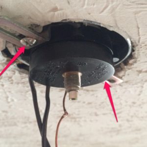

我对大多数家装都是新手,所以请容忍我这个可能很荒谬的问题。
我想删除一个挂在厨房灯具,安装一个新的,我注意到当我得到当前夹具降低,光的线是连接到稍微内嵌黑色适配器安装支架,阅读安全开关/不是可互换与其他灯(如果不够描述性的,我可以提供一个图片。)
我所期望的是把灯从底座上放低,拧下几个扭曲的盖子/地面,然后就完成了,但我没有看到任何扭曲的盖子为当前的灯。
在这个开关的底部只有一点螺纹可用,甚至不够用我的手指抓住和拧开-所以可能需要一个扳手或其他东西。
有谁知道那可能是什么/如何正确地移除它吗?我也拧开了安装支架的螺丝,但它不只是拉下来的插座盒。

    我觉得你应该发张照片。

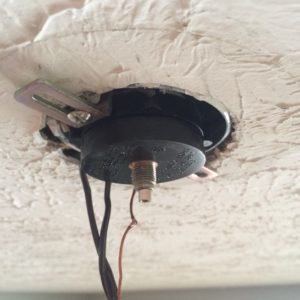

    你好,Martin,谢谢你,附件是一张照片。

    拆下金属翼上的两个螺丝,变压器就会拉下来,露出连接新夹具的罗梅克斯电线。当你拉时,导线可能提供一些物理阻力。变压器不会是新安装的一部分。
  4. 瑞恩•兰伯特||#4
    谢谢大卫……我试着拆螺丝/拉下,但它似乎不配合。我会稍微用力一点/试着用一些东西把它拉下来,然后让你知道这是否有效。很感激!
