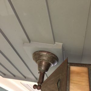

我刚刚完成了添加3/8″雨幕(cora - vent条)到我正在工作的一个小建筑。我使用拉链护套,我还没有添加墙板。雨屏间隙为3/8″,壁板为.315″(LP smartside),总深度约为.69″。
我想在门边加一盏门廊灯。门廊灯需要4″圆形电箱。你将如何整合一个电气盒的拉链护套,使该盒与壁板齐平?
感谢你的阅读!

    你用一个安装块。https://www.menards.com/main/building-materials/siding/siding-accessories/meadow-valley-7-x-7-fixture-mounting-j-block/9900000051078/p-1444439381448.htm
    你可以自己做,也可以在BB店或木材厂买到各种材质的。它需要一个顶盖闪烁,尽管一些预先制作的带有整体闪烁。

    也许我误解了一些简单的事情。如何安装块帮助集成到zip护套?我可以直接在拉链套的顶部安装电子盒,并有前面的盒子适合与安装块齐平,但问题仍然是电子盒的背面没有被闪光到WRB。
    马尔科姆·泰勒||# 3
    网卡,
    你闪光的是安装块,而不是电器盒。这是一种情况,无论是在安装盒中以外壳为骄傲,还是更典型的情况是,将外壳固定在一个螺柱上,以外部外壳为骄傲。假设是灯具和垫圈保持潮湿的电气箱。这与外部出口的情况相同,盖板提供了防潮保护。这是使用安装盒的最大优势,而不是仅仅依赖于壁板。它给你一个光滑,平整的表面为夹具垫圈。

    闪动电线到WRB,然后安装一个块,在它的大小切一个洞,壁板将运行到像一个角板。

    经过一番搜索,我发现了几个很好的选择,可以很好地将电箱集成到WRB中:
    极速闪客产品:
    http://www.quickflashproducts.com/products_electrical.html
    阿灵顿FR系列法兰夹具箱:
    http://www.aifittings.com/catalog/siding-mounting-blocks/non-metallic-fr-series-device-and-fixture-box/
    我还发现了一个法兰安装块,它很容易集成到WRB中,不需要使用密封胶/填缝剂来闪光:
    https://sturdimount.com/products/
    你觉得你会选择哪一个呢?
