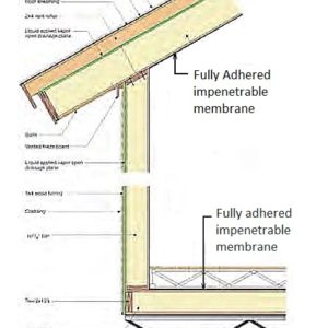

    马丁:Joseph Lstiburek在一篇关于在极寒环境中建造SIP房屋的文章中提到了“不可穿透的完全粘附膜”这个词。我修改了这张图,因为我的墙是2x6钉(不是SIP面板),我不需要原始的内部“二级钉墙”,以运行机械(这个修改的图也没有显示我的Roxul Comfortboard层)。然而,它确实显示了他推荐的膜的位置在屋顶板的内部和地板板的内部(假地板下面)。

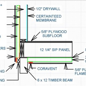

    这是我所做的展示我正在考虑的基本墙壁/地板组件的细节。我现在正在处理门窗的细节。开口将由2x2材料“画框”,这样Roxul舒适板和壁板就有东西可以对接,窗户将是来自Milgard的玻璃纤维框架单元。
    我确实在建筑科学网站上读过Joseph Lstiburek写的一篇很棒的文章(BSI-085窗户可能是一种痛苦),关于如何在外墙覆盖矿物棉保温板的墙壁上安装外窗,但它没有显示任何金属窗户闪烁(见文章中的图8)。
    至于在外墙雨帘通道的顶部和底部以及SIP地板面板(如图红色所示)下使用Coravent通风条(或Brandguard),以及钉块和垂直的毛条,我希望墙板后面有足够坚固的材料,这样它就可以正确地固定在墙上。
    我忘了什么吗?

    谢谢你提供更多的信息。Joe Lstiburek非常熟悉SIP故障,因为他是调查阿拉斯加朱诺著名的SIP故障集群的专家之一。所有这些故障都是由于漏气造成的。气候越冷,防止空气泄漏就越重要。
    大多数专家建议内部SIP接缝用耐用胶带密封。如今,在朱诺故障之后,大多数SIP制造商都在销售SIP磁带。他们已经认识到自己的错误。
    如果你担心SIP胶带会穿过你的地板,没有理由你不能在你的地板上安装一个膜-例如,一个带胶带的欧洲空气屏障膜-或地板衬垫(胶合板地板)安装注意气密性。
    当涉及到SIP屋顶时,再次需要遵循制造商的建议,在接缝处安装罐装喷雾泡沫,还需要用胶带粘住内部接缝。这就是InsulSpan的建议。你已经知道,在安装sip之前,你必须把胶带绑在梁上。没有人喜欢这项工作——它很繁琐,容易搞砸——这也是为什么SIP屋顶组件在寒冷气候中名声不好的一个原因。
    如果你能够成功地安装内部胶带,在我看来,你不需要一个额外的完全粘附的膜。

  12. 斯科特•威尔逊||# 12
    Martin你好,谢谢你的回复。

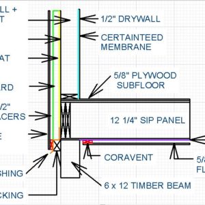

    我又看了一遍从墙到地板的细节,我倾向于这样的解决方案:
    内部地板SIP接缝将按照制造商的说明进行发泡和粘接。在上面将是一个5/8“胶合板地板。我不会增加一个额外的“完全附着不透水膜”的内部。
    下面的SIP面板(在外部),我将涂层面板的底部SIGA MajCoat(由Albert Rooks在他关于如何完成一个SIP屋顶面板的评论中建议),然后附加2英寸的Roxul Comfortboard到底部。Roxul将成为紧靠SIP面板底部的“防火”层。在那将是和空气空间与cora -vent条,然后5/8“胶合板保护面板处理与Flamestop II。
    希望这能满足我所有的偏执,哈哈。

    我打电话给Insulspan(你知道制造商有关于他们的产品和如何安装的信息吗?哈哈),技术人员说我的装配细节看起来很好。为了不需要来源一吨的产品,我将改变SIGA主要外套的底面的SIP面板Stoguard金外套(与其余的外部一样)。
    他确实说了,地板接缝不需要用胶带(因为有一个5/8英寸的胶合板底层在面板的顶部),但也许我可以在地板和底层之间添加一层6ml的聚脂。我可能仍然应该胶带外部地板接缝,但落在基础梁。
    他还说,与其在天花板梁的顶部铺上接缝胶带,然后剥掉纸背,把它粘到内部的OSB皮肤上,我应该在天花板梁上使用6毫升聚醚,然后用胶带代替。他说,Stoguard金外套不需要在面板的内部应用,但我可以将它应用到SIP屋顶面板的外部。
    想法吗?

    如果你担心地板上的接缝,我会用6mil poly把它们粘起来。你要用粘合剂和螺丝固定地板。保利排除了这一点。
  15. 斯科特•威尔逊||# 15
    马尔科姆,反正我也打算用泡沫把地板缝缝好。技术人员说,地板上的聚不是必要的,因为我要放下一个胶合板地板。我可能会用胶带把我看到的暴露在地板底部的接缝也粘上,然后在地板底部和基础梁表面下约2英寸处涂上Stoguard金涂层(只是为了密封梁和面板之间的连接处)。
  16. 专家成员
    马尔科姆·泰勒||# 16
    斯科特,
    我对sip了解不多,但我想,从密封和潮湿的角度来看,传统地板比墙壁或屋顶问题小得多的因素,大部分也适用于你的情况。按照你建议的措施,应该是防弹的。
