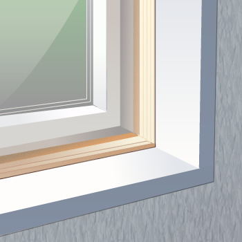

    您呼叫“修剪”的碎片是内部jambs。建设者通过构建jamm扩展,一直处理这个问题。
    如果要删除工厂安装的内部果酱,请继续进行实验。注意不要损坏窗户 - 看看JAMB是否易于删除。您可能希望先拨打窗户制造商以获得一些建议。
    如果您能够删除工厂安装的jambs,并且您想要这样做,请继续前进。
    Jamb延伸可以由普通的松木或干墙制成。如果您使用松木,请留下一个1/4英寸露出的jamm扩展到工厂安装的jambs。1/4英寸的揭示使得关节看起来很故意,而不是让它看起来像一个错误。
    大便是一个不同的问题。你希望凳子是一件 - 理想情况下,一个带有耳朵的一件延伸在内部套管下方。

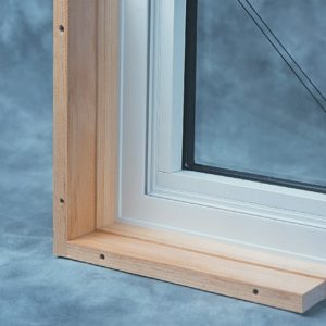

    以下是窗户凳子的照片 - 正确的方法。

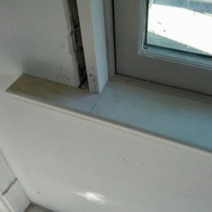

    我们还有25个窗口才能安装。在午餐时,我出去了借助于底部的窗户修剪件上的5/8 OSB的废料。仍有足够的空间来舒适地抓住手柄以抬起腰部。然而,这个问题是我不相信它是“建筑上正确的”,因为侧面jambs下降到凳子里面。我认为侧面套在顶部是合适的,如果侧面jambs在凳子内下来,我不确定它会看起来对。也许它将回到足够远的窗口打开它不会那么明显,但我担心它。

    看起来它不会像窗户突然弹出底部jamb。底部jamm在两个边堵塞下都没有运行。右侧jamm一直运行到底部。arg。

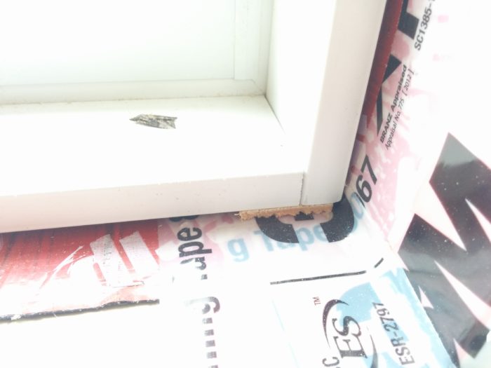

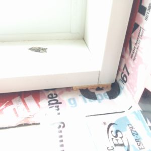

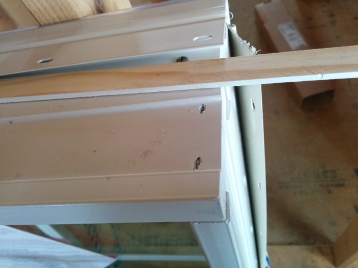

    对不起,我知道我需要的照片,但没有我的手机。是的,窗口有扩展jambs。底部扩展不会在两个侧面的副本扩展下运行。它在一边跑,但不是另一方。
  15. 布拉德哈迪||#15
    黏土,
    只需使用多主工具将JAMB切割成相同的大小,然后按照讨论应用窗台。如果你给我发一张照片,我可以带领你。它看起来很棒!
  16. 粘土惠特纳克||#16
    JAMBS如何附上?它只是在角落里看到的小钉书钉吗?
  17. 布拉德哈迪||#17
    黏土,
    你能发布一张照片吗????
  18. 粘土惠特纳克||#18
    是的。今天下午我会发布一些。
  19. 粘土惠特纳克||#19
    看附加的照片。
  20. 布拉德哈迪||#20
    黏土,
    你可以肯定会切断侧面搭扣并拆下底部的窗台/ jamb。取决于侧面果酱的长度,您可以放下底部窗台的高度,以容纳开罐器更多。
    JAMBS将不仅附着在顶部,但沿着一侧,通常也有钉书针。
    我会用一个多主机并将侧面jambs切割成你想要的窗台顶部的高度。
    当所有人都说并完成了,这取决于你走的路线,但删除jambs并不难,无论是其中一个或全部。
