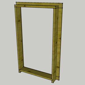

我在Innie Windows上诬陷并包裹了我的房子规划。墙壁将是标准施工6“外部泡沫。实际上......我也可以将所有的窗户安装方式。在我身后,我感觉就像我基于这种选择的结构和性能效益是过度覆盖的,我想改变郊外窗户。我的粗略开口为Windows - 而不是Windows Plus Extensions。我正在尝试确定建立粗糙的开度延伸的方法,该粗糙的打开延伸部附着在护套外部。
我的思想是建造2倍木材的盒子匹配尺寸的粗糙开口。我会用优质的木螺钉拧到这些盒子的背面的5/8胶合板。这些法兰将靠在护套上,我会拧到法兰,进入国王螺柱,标题和窗台。然后,我会穿过2倍盒子的穿过和发送结构螺钉。我感到谨慎和大量的好螺丝,我可以建造足够坚固的东西。
另一个问题正在闪烁。Windows是Flangeless - 目前安装了Flexwrap和SniredFlash。安装了HouseWrap,所以我的排水面位于郊外窗户的错误位置。我的思想是将这些延伸盒包装在恩典冰和水中,从家庭包衣延伸到房子的内部。在角落里,我会使用Flexwrap或拉链胶带,安装瓦片风格。在头部,我会在胶合板法兰上方的房子里剪出一个新的翼片,并安装在该襟翼下开始的冰和水。
这是一个合理的计划吗?任何潜在的问题,我都没有考虑或没有正确解决?任何更好的想法?

    我正在附加计划扩展的草图绘制,以防它有助于可视化。衷心感谢您的帮助,马丁。

    听起来你会参加很多工作的小(或虚幻)的福利。你确定你不能只是学会与Innie Windows住在一起吗?
    通过阅读Dudley Boxes上的GBA文章,您可能会得到一些想法。链接在这里:深度能量改造的窗口安装提示。
    要安装这些羽毛窗口,您真正需要的只是胶合板盒。大多数建筑商使用3/4英寸胶合板而不是2-by木材。当然,你必须弄清楚如何将胶合板盒置于粗糙的开口框架太小。一种可能性是将胶合板箱(雄芯)用7英寸或8英寸螺钉固定,通过胶合板碎石的预钻孔。
    只要您在安装窗户之前成功闪烁粗糙的开口并确保在粗糙的开口安装到新的WB上安装的窗台平底锅,就有很多方法可以做到这一点。

    为什么不消除胶合板法兰并直接运行一些大型螺钉,直接进入2X延伸的面孔?这就是我打算建立我的郊外窗口框架的方式。那些法兰似乎削弱了荷载的直接转移,并且将是在周围安装泡沫的痛苦。
    马丁·霍洛拉||#7
    乔尔,
    你的建议与我的建议相同。我建议吉姆“用7英寸或8英寸螺钉固定胶合板箱(雄芯),通过胶合板的预钻孔。”
