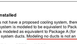

  2. 古斯塔韦斯特拉斯特||#2
    谢谢你,彼得。
    你参考了2013年的住宅标准。我一直在研究2016年标准。
    我还没有完成学习,但是2016年标准考试的一个部分让我感到不确定。即:
