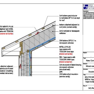

    你可以建造一个没有覆盖物的屋顶。确实需要在墙壁或交叉支撑上用护套“架”房子。
    附加一个解决方案。使用钢筋SOLITEX门特加你的椽子上的屋顶衬垫。在顶部加檩条,用于通风和排水,然后再加水平檩条安装金属屋顶。因为你的次屋顶将是防水的,排水良好和密封的,这将是一个成本有效的解决方案来建造你的屋顶(节省胶合板的成本)。如需更多问题,请联系我,info (at) foursevenfive.com

    Floris和特勒尔
    正如我上次提到的,“无覆盖”方法的主要缺点是它不太容易构建。当你在椽子顶部安装薄膜时,没有太多的东西可以站在上面。
