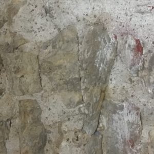

    所以我贴了一张墙上的照片。正如你所看到的,已经有某种类型的水泥涂在墙上了但是它真的可以用手把它拉下来。
  9. pfields||#9
    大多数地方仍然坚硬,但其他地方已经松动

    如果我们不讨论液压水泥的问题——因为我没有液压水泥的经验——我们可以讨论如何解决你的石膏墙。
    恢复这种类型的墙壁的第一步是用手或一把石凿子和锤子去除所有宽松砂浆。然后你需要用新的砂浆指出墙壁。
    较老的基础墙通常使用高石灰砂浆,而不是硅酸盐水泥砂浆。一些被故意浇上石灰砂浆作为所谓的牺牲层。这是处理开花的一种方法。每隔20年或30年,牺牲层就会被移除并更新。
    如果您计划在内部的墙壁上绝缘,您可能不会采取“牺牲折叠层”方法。相反,您可能希望将墙壁指向现代砂浆混合,然后您将希望用闭孔喷雾聚氨酯泡沫在内部隔离墙壁。
    如果你担心水的进入,你应该安装一层凹坑垫之间的石墙和闭孔喷雾泡沫。酒窝垫的底部应该与墙壁底部的室内法式排水管相连。法国的排水管应该与污水坑相连。
