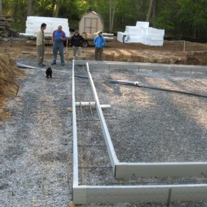

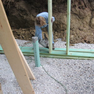

    我不同意你用来争论的逻辑,因为跨越了脚踏的排水管。如果水桌子上升到底部底部的底部水平,您将在地下室板块下有湿土,有或没有连接内部与外部的管道。地下水侧向移动,有或没有管道。管道的目的是帮助快速排出水。
    你想要的是在板下大量的自由排水材料,以鼓励任何水移动到基础排水。这就是管道的作用。因为在碎石层上面有坚硬的泡沫和聚乙烯,碎石层上的液态水不会使你的平板潮湿。
    许多建造者安装连续的碎石层,将其脚踏板和板坯底层底层。这是所谓的永久性木材基础的标准方法,也是一种方法,该方法通常用于等级和霜冻保护的浅层基础。如果您在连续的碎石层上构建了基础,您将有机会通过这层层侧向移动。什么保持层干燥是您的穿孔管,连接到排水管。
    省略管道通过基础是安慰剂测量。它不能防止水在板下的侧向移动;它只是减少了排水机会。
    我附上了两张照片,显示了在连续的碎石上安装了脚踏的网站。

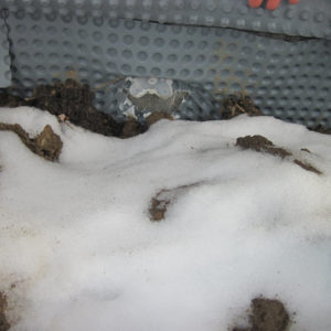

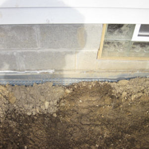

    凹坑面板的问题
    我相信该建议是在基础外面使用凹坑面板,以提供排水或次要压碎的石头。我有Dibple面板的问题。我发现当污垢围绕基础和面板回填时,污垢在落水时抓住面板并将面板向下拉动。在许多情况下,向下的力足以将面板沿着面板的顶部从终端杆中拉出。这留下了一个开口,以便在面板和刚性之间进行。
    有些人可能会说,面板安装得很好。在我非常熟悉的一个案例中,安装说明被严格遵循,包括使用合适的紧固件,紧固件的间距,面板的终端等。再一次,当土壤沉降时,它抓住了嵌板,把它们往下拉。我附上了几张照片。
    马丁·霍洛拉||#11
    对马特克莱因的回应
    马特,
    我没有安装Dimple面板的很多经验,因此我无法评论您描述的问题是否很常见。但即使凹坑面板向下移位一到两英寸,如图所示,我无法想象它很重要。Dibple面板仍将涵盖预期的99%的区域,它仍然可以工作。
