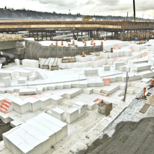

  3. 迈克Eliason||# 3
    金,
    这些天他们在刚性泡沫顶部建造高速公路开/关斜坡......
    http://www.djc.com/stories/images/20110603/ASCE_SR519_big.jpg
  4. 金沃尔顿||#4
    哇!看起来像一个eScher绘图!谢谢!
    马丁·霍洛拉||# 5
    迈克,
    几十年来 - 在汽车后时代期间 - 可以在斜坡上建立一个百分比。毕竟,该网站已经在板坯下具有必要的24英寸的刚性泡沫。
