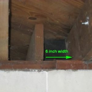

一根托梁被剪断了,我把它剪断了。然而,现在的托梁在一个马桶法兰的路径上(这就是原来的切割)。
为了得到额外的托梁配合,我把它放在两个支撑墙几乎水平,然后使用了一系列的夹具得到板垂直,然后螺栓托梁在一起。
墙的另一边有一个大约6英寸的开放宽度,我无法在那个空间里安装整个额外的托梁。
如果在这种情况下有一种常见的方法来姐妹托梁,或替代,我将不胜感激。我读过一些东西-金属带,或使用不达到两面墙的部分托梁-但它们似乎不如姐妹托梁坚固。
我想把一个新的托梁撕成两个3.75块,先把底部的一块放进去,然后把第二块放在上面。

    附件是照片。请注意,有人以前已经姐妹的托梁,但托梁没有达到两面墙,这似乎很弱,所以现在有3板姐妹。

    埃里希,听起来你正在努力旋转新的托梁到位,由于紧密配合。如果有帮助的话,你可以把新托梁的高度扯掉一点,而不会完全破坏它的强度。有两种力需要考虑,剪切力和弯曲力。除非地板上有很大的载荷,否则剪力——你想要支撑两端的原因——不是很大的载荷,可以通过胶水和一些螺栓或结构螺钉充分转移。
    在大多数情况下,更重要的是弯曲刚度:
    (2) 3.75英寸的裂口:63%与完整的2x6一样坚硬。它们是并排还是堆叠都没关系。
    一个4.5英寸的成员将是55%的僵硬。
    一个5英寸的成员将是75%的僵硬。
    或者你可以只在末端开缺口,但最好是开一个长而锥形的曲线形状的缺口,而不是一个尖锐的直角,以避免新部件出现应力裂缝。
    对你来说可能更容易的是简单地停止姐妹托梁短的承重墙。使用施工粘合剂和几个螺栓或结构螺钉,在大多数情况下,您将充分地将负载转移到现有的托梁上。

    迈克已经非常全面地介绍了这些选择,但我只想强调他的回答的一个方面:
    你写的:
    “注意,有人之前已经把托梁加固了,但托梁没有达到两面墙,看起来很弱。”
    如果在开槽之前,托梁足以承受载荷,那么再加一个托梁来加强它,这样它就不会对墙壁产生影响,而在开槽之前,托梁的承受力仍然是一样的。只要两个托梁连接良好,只有一个抗剪力墙荷载是好的。

    谢谢你的评论。听起来像以前的姐妹托梁是好的,因为它是,没有一端由墙支持。
    为了姐姐我用了螺栓和挡泥板垫圈,沿着托梁的上半部分和下半部分交错。地下室/厨房这边的三根托梁有裂缝。地下室的这一边的托梁之间没有堵塞,另一半有交叉桥,这些托梁都没有损坏。
    与浴室墙壁平行的托梁大约有12英寸高,所以10英寸的粗边可能合适。我更喜欢标准的12英寸,但10英寸相对来说比较常见。
