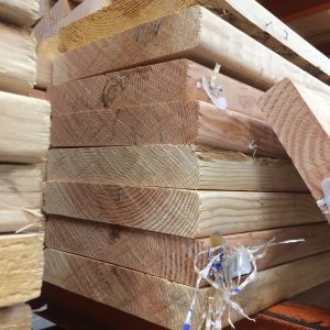

我有几个下垂的托梁,我想用姐妹托梁来抬高。搁栅是南方松木,内部2x10x14 ' 6″,目前凹陷约。1”。
我不确定的是哪个是最好的扣子。现有的托梁已经有70年的历史了,根据我的经验,老木头会变脆,经常在用手钉钉子的时候裂开。尽管预钻螺栓很繁琐,但我认为螺栓的性能会比钉子或螺钉好,因为木头不太可能裂开。
我的选项列表将是以下之一,并附上的图像显示间距。
1.1/4-20带垫片和螺母的螺栓
2.3/8-16带垫圈和螺母的螺栓
3.HeadLok #10×2 7/8″螺丝
4.Spax #10×3″Torx驱动螺钉
5.10D x 3″钉子

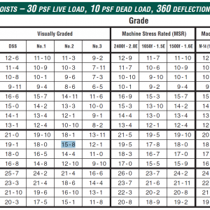

        “按照现行的规范,搁栅的深度够够跨那个跨度吗?”
        是的。在地板的这个区域,我可以插入与原来搁栅相同长度的木板。许多搁栅是可以接受的,在1/4“- 3/8”凹陷。但有些是+3/4”,在粘贴新干墙时,会使墙面部分歪斜。我不想挂新的石膏板,然后抬高地板导致裂缝。我觉得最好把地板部分抬高,然后挂上新的石膏板。
        http://www.southernpine.com/span-tables/joists-rafters/

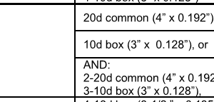

  7. 丹尼尔·艾伦||# 14
    洛杉矶县有一个基于加州建筑规范的标准框架规定。对于组合式梁钉,见附件,基本为10d箱,顶部和底部各24英寸,在相反的位置错开,两端各加3-10d。当我重新装修我的房子时,美甲师是我最好的朋友。
    参见:https://www.ladbs.org/docs/default-source/publications/information-bulletins/building-code/wood-frame-prescriptive-provisions-one-story-residential-construction-only-ib-p-bc2011-004.pdf

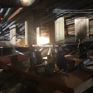

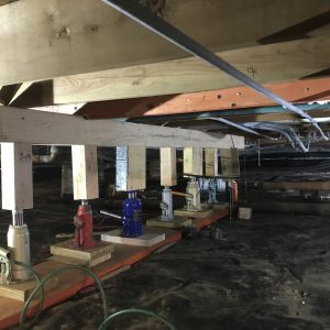

    如果你试图通过顶动中间的托梁来消除凹陷,因为新的托梁和旧的托梁的刚度是一样的,一旦你松开千斤顶,它会弹回以前凹陷的一半左右。好多了,但不会是平的。
    一个LVL是刚性的,并将采取更多的凹陷为一个公平的一点额外的成本。如果只有3/4"你想拿出来,去lvl是不值得的。你最终会得到大约3/8",这对一个老房子来说是相当好的。我目前在一个1906年构建约2 1/4“。
      Zephyr7||# 16
      你也可以“预加载”地板一点,通过顶起旧托梁超过水平,然后在释放千斤顶之前,在第二个托梁上。这样做会有把地板弄乱的风险,你必须小心。

        Zephyr7||# 19
        对托梁进行“预压”,也就是将托梁顶到过去的水平,使其向上弯曲(与凹陷相反),这样当千斤顶被拆除时,托梁就不会凹陷。在这种情况下,原来的托梁在千斤顶被移除后仍然下垂,但你安装的新托梁有“预加载”,所以它和原来的托梁分担的力不相等。结果是,如果你很小心,你可以让事情停止与新的姐妹托梁组合水平,当你完成。
        我只会在极端情况下移除托梁,可能是像一个大裂缝或其他问题,会损害托梁。一个下垂的托梁可能是一个麻烦,但不一定是一个安全问题。
