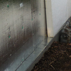

我可以发誓/阅读/阅读“如何”安装外部刚性泡沫,推荐在外部刚性泡沫底部留下1/4“间隙。我认为它是为了让水分排出和/或将泡沫放在芯片上,这可能会发现它的基础。我试图回去找到那些建议,绝对无法找到它。

    粘土,我相信我们大多数人使用闪烁在上下外部泡沫之间的“Z”。闪光灯的顶部法兰在天气屏障下坐下,并将下部泡沫与滴水法兰重叠大约半英寸。鞋面不能芯,然后向下移动的任何水分都会排出到外部。应该有一个轻微的向下倾斜向闪烁,并且可以以一定角度切割泡沫以适应如果希望绝缘保持紧密。因为我没有时间削减角度,我只是离开90度触摸闪烁,所以有大约一个1/4“的间隙。你可以在12/31/15博客的照片底部看到它我的房子改造。//m.etiketa4.com/blogs/dept/guest-blogs/one-man-s-quest-energy-indepence-part-4.
    希望这可以帮助。PK.
  2. Paul Kuenn.||#2
    FormbuildingAdvisor视频系列在外部绝缘温度系列中有一个很好的例子,有一个很好的底部闪光和昆虫筛选的例子。

    我有一个框架的2x6墙,带有osb护套,坐在9“浓稠的混凝土基础墙上。额外的3英寸混凝土是我的两层1-1 / 2”玻璃纤维面对Pollyiso绝缘层。我有Z闪烁被密封在OSB的底部,在混凝土基础上掉,在泡沫下运行,然后在混凝土墙下。我的WRB坐在第二层泡沫外面。
    在理论上,WRB和2层的Polyiso应该在回到OSB之前停止任何水,使得Z不需要闪烁,但我们无论如何。在我的脑海里,如果我们包括Z闪烁并留下闪光与多元组之间的差距,它会击败密封1/4“间隙的目的。

    如果我是你,我会确保WRB比刚性泡沫更长,并且在z闪光上圈出。在刚性泡沫底部留下1/4英寸的间隙,Z闪烁很好,但如果您没有差距,则不会产生大大差异。
    正如我所碰知道的那样,你的基础细节是不寻常的。在大多数家庭上,上面墙壁上的外部刚性泡沫将为基础骄傲。但是你的方式工作。
