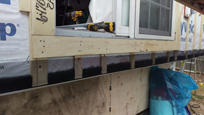

我目前居住了我的房子。我有1.5“EPS泡沫,然后在顶部Tyvek WRB。然后在Tyvek的顶部,我有一个雨水屏(3/4胶合板条),将使用乙烯基壁板。

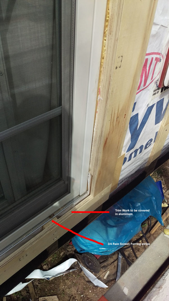

附件是我的滑动门的照片。我想知道是否有关于如何刷新门的任何细节。正如你在图片中看到的那样,我也在3/4胶合板中有外部修剪。我将在铝制饰边中包装装饰。
在照片的底部,你可以看到我的绑带和前面的门装饰将覆盖在铝。在铝下没有任何固体是可以接受的吗?我仍然需要在照片中添加我的网格材质。即使空隙只有3/4英寸,我猜有人与愈合可以把愈合的地方和凹痕/打破铝装饰。

    您的安装中缺少了几个组件。两个最重要的缺失部件是(a)一个闪光开口的窗玻璃,(b)用于您的theshold(窗台)的外部延伸。
    这里有两个问题。一个问题是解释详细说明粗糙开口的正确方法(使其他GBA读者不会犯同样的错误)。另一个问题正在为您的房子提出解决方案,这些解决方案比删除门更少。
    理想情况下,你应该在这之前就弄清楚这些细节。你的预挂门配有铝制门槛。要么你的门应该安装一个“外置”——这样门槛就可以将水从你的雨幕缝隙中流出——要么(如果你更喜欢安装一个“中间”装置,这就是你现在所拥有的)——你可以在门下安装一个门槛扩展。(这个门槛扩展有点像外部边框扩展,除了窗台。)这样的扩展需要耐用和防水。

    安装了原来的门时,我将一个窗台放在门下面并闪过,然后安装了门(包括法兰)。这是在我们决定在外面的保温之后。作为郊外安装将在后视度中取得更多意义。门位于房子的一侧,坐落在悬挂屋顶10英寸以下。
    根据每个人所述的内容,在添加铝合金之前,我将在3/4胶合板上方添加一个阈值。在查看几个Rainscreen系统时,似乎是我在图纸中从未看到的细节之一。

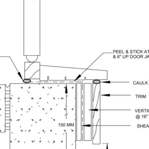

    我找到了一个细节。见下文。
    可预见的是,细节显示了“郊外”门。虽然细节显示了安装在混凝土霜墙上的门,但当建筑物有木框架地板时,原理是相同的。您希望门槛滴在Rainscreen Gap和Sing(或修剪)的平面之外。
    细节来自于此在线资源:
    http://www.mtcc1170.com/images/bcrationscreen.pdf.
