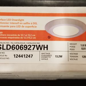

        光晕SLD4xWH (SLD405930WHR)是一个圆形,表面贴装光约+ 3/4“厚的斜边。测试夹具为3000k, CRI 92, R3未额定,625流明输出/12瓦,52%功效,湿和湿额定。大约花费35美元。它不容易安装,我很难让它坐着冲水,从美学上来说,我不喜欢它。
        光晕SMD4S6930WH是一个正方形的表面贴装灯,大约1/2“厚。它比圆形的更容易安装,而且光线好。测试夹具为3000k, CRI 92, R3未额定,790流明输出/9.9瓦,79.8有效性,湿和湿额定,可调光至5%。大约花费25美元。如果你打算使用Halo,那么一定要推荐这个系列而不是SLD系列。

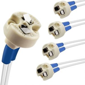

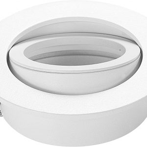

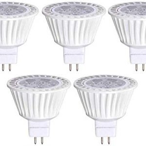

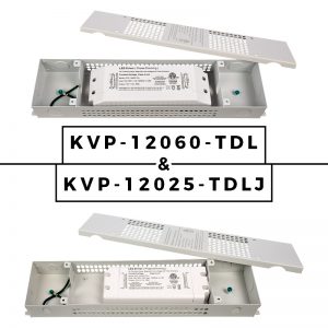

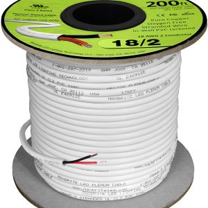

    这可能对你正在寻找的灯的大小没有帮助,但我正在为我们的新家的几个地方探索低压DIY灯具。
    这是一个低电压3英寸凹进去的灯的例子。我是在亚马逊上买的这个装饰物——它是白色的金属,有一个扣环,用来固定灯泡,可以在不固定装饰物的情况下更换灯泡,它还有一个万向节“铰链”。
    我将与12v MR16 GU 5.3灯泡、GU 5.3引脚底座/插座、低压电线和低压照明LED驱动器/变压器一起使用。驱动器将安装在我的机械室中,并带有相邻的“智能”Lutron调光器开关-大多数低压照明将通过无线+/-定时器/自动控制。在天花板上方占用的空间很小,由于电压低,不需要接线盒。
    当然,这并没有解决干墙的空气密封问题,但我们使用的是空调阁楼/隔热屋顶,所以这不是问题。
    https://www.amazon.com/gp/product/B077XVPRTH/ref=ppx_yo_dt_b_asin_title_o06_s00?ie=UTF8&psc=1
      Zephyr7||#21
      如果你在网上买电报要小心。很多电线看起来是“好交易”,现在是CCA(铜包铝)。你不想这样。你想要真正的铜线。
      还要注意的是,任何“cat5E, cat6, etc.”的网络电缆,即CCA,都不是分类等级的网络电缆。IEEE,写以太网规范的人,明确地指出,网线必须是纯铜的。任何CCA线缆不符合任何网络规格。
