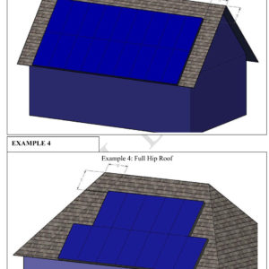

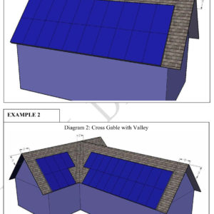

    住宅光伏挫折要求从第19页开始,但你应该阅读整个文件。见605.11.3.2单户和两户住宅的居住系统。
    我应该补充的是,规范要求在屋顶框架上增加6psf的恒载,但我总是要求桁架工程师在所有桁架上增加10psf的恒载。

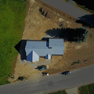

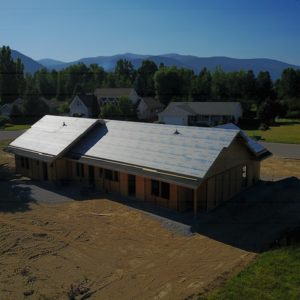

    我贴了一张立面图。海拔有变化,西面的部分高了大约40英寸。我也附上了一张头顶和南面的照片。这是上周下午五点半左右拍的。屋面采用复合瓦。在那个部分的屋顶上有一个单独的屋顶通风口,我让他们安装在高高的屋顶上。
    我很“幸运”,南边没有太近的树,所以冬天我唯一要处理的是我自己的树,那应该是下午很晚的时候。
    如果我确实在屋顶上安装了一点高,我担心雪会从面板上滑下来,并在较低的边缘堆积成一堆。

    是的,有一些代码要求,但您的地方管辖权可能对它们不确定。不管怎么说,一场大火砸穿了屋顶舞台,可能是一个彻底的损失。话虽如此,我的邻居有一个10/12的谷仓,屋顶是木瓦。雪会从他的太阳能电池板上滑下来,然后被下面3英尺宽的瓦片覆盖,导致电池板停止掉雪。他正在考虑在下面安装金属滑梯。我的12/12屋顶的面板接近屋檐没有这个问题。

    我使用42“x61”的Sunpower327面板,所以我需要30块面板,用于5000平方英尺的房子的9.81kW系统。我有足够的地方,没有树可以让我满足,也没有你在后面更高的屋顶上的悬垂物,也没有树。如果你有足够的空间,我会将面板安装到最远的右边代码间隙(36”),并做三到四排面板,这样你就可以尽可能远离阴影。

    谢谢你的照片。非常酷的无人机射击!

    马尔科姆,这些照片是用我买的大疆Mavic Pro拍的用来记录房子的,很喜欢。

    8号帖子没有附件。我在评论4中解释了我在最后一张图片上做了什么,并提出了在屋顶上安装面板的建议。

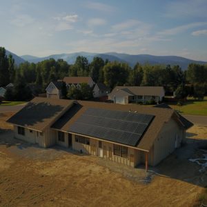

    这是成品。系统是网格系30 290瓦面板。实际上,对于目前的需求来说有点过大,但我预计未来会有一款电动汽车或插电式混合动力汽车。
    第一场大雪过后,我会再发帖告诉大家我的排水沟是否被刮掉了。
  13. 史蒂夫•沃尔夫||#13
    我们刚刚下了3英寸的雪。然后下雨了。我坐在热水浴缸里,看着面板,想着第二天是否应该用我的刮雪器把雪刮掉。然后它就全滑了!看起来很酷。没打中我的雨水槽。到目前为止,我对我的小组布置很满意。
