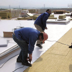

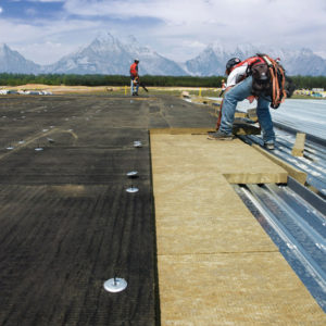

    问:“我仍然有兴趣听到矿物质羊毛板是否可能是屋顶上的可行替代品。”
    A.矿物羊毛绝缘材料通常在屋顶护套的外侧使用,但这些装置通常位于平坦(低斜坡)屋顶上。有关典型安装,请参见附件图像。如果您有兴趣在陡峭的屋顶上使用这种方法,我会联系矿物质羊毛制造商以寻求建议。
