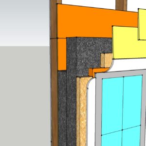

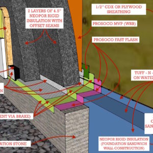

    这是我的基础/窗台细节的标签图 - 这表明我的闪光,绝缘,壁板等是如何从护套脱落中的所有工作。我正在尝试在上面描述的每个场景中执行此操作,只是试图解决细节。我还包括我的窗户和绝缘层和窗口降压细节的未标记图。
    Joe L.在文章“Zeroing in”中指出,当在外部使用硬质泡沫时,窗户和门的闪光可以闪到防雨板的背面。所以我可以在我的门窗装饰的顶部这样做。
    还在研究侧壁。
    马丁·霍洛拉||# 7
    布拉德,
    你的WRB已经回到离壁板很远的地方了,所以你不需要在回到WRB的路上亮出车窗头。
    如果我是你,我会将我的窗头从Neopor的外层外表面延伸到窗头或外头部外壳的顶部。
